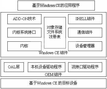

        要进行嵌入式系统的应用开发,必须先建立一个开发平台。一个基于Windows CE 的平台由Windows CE 操作系统核组件、OEM 适配层(OEM Adaptation Layer ,OAL) 和设备驱动程序以及组成系统的硬件设备组成,图1为基于Windows CE平台的层次结构。
        从图1 中可以看出,一个基于Windows CE 的嵌入式系统可分为四个层次,从底层到上层分别是硬件层、OEM层、操作系统层和应用程序层。
图1 基于Windows CE的目标平台及其组件
        硬件层是系统的硬件,包括微处理器和各种周边设备。OEM层是一个硬件抽象层,它提供了硬件和操作系统之间的接口,操作系统要访问具体的硬件就可以通过OEM层提供的API 进行访问,而不必直接与硬件打交道。操作系统层中有Windows CE 的组件,用户可以根据自己的系统的需要进行定制,选择需要的组件,去掉不必要的组件,这样可以减小内存需求,使系统性能达到最佳。应用程序层是用户为特定的嵌入式系统开发的应用程序。
        在操作系统层中,设备管理器提供对可安装设备的支持,允许在系统中安装诸如PC 卡存储器和调制解调器之类的设备已扩充功能,内核提供最基本的操作系统功能,例如进程调度、内存管理、进程通信等。图形、窗口事件处理模块将用户的击键、鼠标移动和控件选择转换为消息,传送给应用程序和操作系统来处理用户的输入。对象存储、文件系统、数据库和注理用户的输入。对象存储、文件系统、数据库和注册表提供存储数据的能力。附加技术模块指由CE操作系统提供的一些可选择的专用功能模块,如Java语言支持模块、手写体输入识别模块等。用户界面模块为系统提供一个与PC 电脑上的视窗操作系统类似的图形化操作界面。对系统设计者而言,需要自行开发的是应用程序和直接与硬件有关的部分,包括硬件系统本身、OAL 、设备驱动程序。其中,OAL 是指建立在硬件设备与系统内核之间的一层代码,主要任务是为内核管理具体的硬件设备时钟、中断和实施电源管理提供支持。设备驱动程序负责支持操作系统对目标硬件的访问。OAL 和驱动程序都要针对具体的硬件设备编写。
        一般硬件设备制造商会为设备提供驱动软件支持,如果有专门为CE 系统编写的驱动程序,只需将其加入到操作系统的相应模块中就可用了。如果没有,则应根据厂商提供的驱动程序开发包编写。通常这些开发包总已经包含了完成各种硬件操作的标准代码,开发者的工作只是将其与相应的CE 系统API函数对应起来。在CE 系统中,所有涉及硬件的操作都通过调用相应的API 接口函数来完成,而OAL 和驱动程序就是要为这些API 函数提供支持,将其翻译为直接对目标硬件进行底层操作。通过这种方式,CE 系统将应用程序与具体的硬件设备进行了隔离,应用程序只需调用API 函数就可以实现对硬件的访问。这样,程序员在开发应用程序时就没有必要编写任何直接针对硬件的代码,因此不必考虑具体的硬件特性,而应用程序也具有了不依赖于具体硬件设备的独立性。

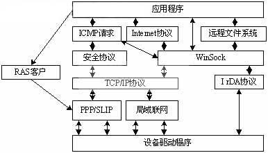

        Windows CE的网络通信基于一个按层组织的网络堆栈[1 ] (network stack) ,如图2所示。网络堆栈实际上是Windows CE 的一个组件,它络堆栈实际上是Windows CE 的一个组件,它负责对网络中的数据传输进行处理,将来自于应用程序的数据分解成若干小段,并为每小段加上相关地址和段的分割信息,组成可以存贮转发的信息包(packets) ,信息包中的地址确保数据达到最终的目的端点。访问网络堆栈有如下三种方式:第一种是WinSock端口套接字方式。这是一个中间层的传输接口协议,WinSock 负责对建立的信息包的所有头信息细节进行处理, 但可以不管其数据格式。Windows CE 的网络通信都直接或间接地使用WinSock。采用IrDA 协议实现基于红外线套接字的客户/ 服务器网络通信是Windows CE平台的一个特色。第二种为WinInet API 方式。WinInet API是微软公司基于Win32 平台的互联网函数接口。Windows CE 的WinInet API 对其进行了某些限制或扩展,它提供的高级数据协议除了常见的超文本传输协议HTTP 和文件传输协议FTP 外,还提供了对SSL的支持。API 方式避免了直接使用WinSock 访问网络的操作,简化了网络编程。第三种为CIFS 重定位器方式。Windows CE 通过对远程访问服务RAS 客户的支持,允许基于Windows CE的设备与远程主机建立连接。
