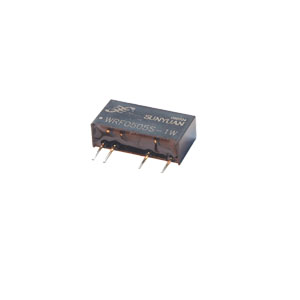

1、低成本、小体积Sip 7Pin阻燃封装,抗浪涌3KVAC高隔离,输出功率 0.2W/0.5W/1W/2W。
FxxxxS-xW系列:5VDC/9VDC/12VDC/15VDC 定电压单输出,无稳压及自恢复过载短路保护功能,空载时输出电压会升高。 详细技术资料:
http://www.sun-yuan.com/download/2009121115384290804.pdf

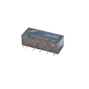

VDxxxxS-xW系列:++5VDC/++9VDC/++12VDC/++15VDC 稳压双隔离双路输出,有自恢复过载短路保护功能,空载时输出电压不变。 详细技术资料: http://www.sun-yuan.com/download/2009113018192551902.pdf
4、低成本、小体积Sip 7Pin/12Pin阻燃封装,8KV防静电、抗浪涌3KVAC高隔离,输出稳压(2%精度)输出功率 0.2W/0.5W/1W/2W。 WRFxxxxH-xW系列:5VDC/9VDC/12VDC/15VDC 稳压单输出,有自恢复过载短路保护功能,空载时输出电压不变。 详细技术资料: http://www.sun-yuan.com/download/2009561258817087.pdf
VDxxxxH-xW系列:++5VDC/++9VDC/++12VDC/++15VDC 稳压双隔离双路输出,有自恢复过载短路保护功能,空载时输出电压不变。 详细技术资料: http://www.sun-yuan.com/download/200912615561625961.pdf
