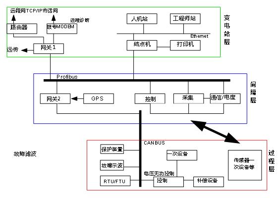

过去的十年里,变电站自动化技术飞速发展,我国城乡电网改造与建设中大量采用自动化新技术,大大提高了电网建设的现代化水平,增强了输配电和电网调度的可操作性,并且降低了变电站建设、管理和维护的成本,使我国的电网建设化的水平已经迈向世界的前沿。其间,基于通用网络通信平台的变电站自动化系统的唯一国际标准--IEC61850标准应运而生, 为规范变电站自动化系统的建设,国际电工委员会制定了基于通用网络通信平台的变电站自动化系统的标准IEC61850,也是一个变电站自动化系统的唯一国际标准,用于定义变电站的设备和相关系统之间的通信,旨在增强各种智能电子设备Intelligent Electronic Devices, IEDs和设备控制系统、安全系统之间的互操作性。
变电站通信体系IEC61850将变电站通信体系分为3层: 变电站层、间隔层、过程层。在变电站层和间隔层之间的网络采用抽象通信服务接口映射到制造报文规范(MMS)、传输控制协议/网际协议(TCP/IP)以太网或光纤网。在间隔层和过程层之间的网络采用单点向多点 的单向传输以太网。变电站内的智能电子设备(IED,测控单元和继电保护)均采用统一的协议,通过网络进行信息交换数字化变电站的的基本特征
⑴ 传感器数字化。电压互感器和电流互感器采用基于全数字和光纤的信号采集系统,而不是常规的电磁式互感器;其他传变各种信号的传感器也必须数字化并采用光纤传输信号。
⑵ 一次设备智能化。采用智能化的一次设备取代常规一次设备,即采用数字化可编程控制回路代替常规继电器,断路器、隔离刀闸、接地刀闸等设备采用了光机电一体化设计,输入是光纤通信而不是常规的控制电缆。
⑶ 二次设备网络化。二次设备包括继电保护装置、测控装置、故障录波装置、计量装置及其他自动装置等是基于全数字或光纤信号的新型微机装置,采用光纤以太网传输。
⑷ 通信标准统一化。全站所有设备的信息交换与传递都采用同一种标准——IEC61850。即数字化传感器、数字化保护测控装置等二次设备、智能化一次设备与站控层计算机监控系统均统一采用同一个标准,不同厂商生产的各种不同功能的装置或设备可以执行互操作。
⑸ 传输光纤化。传统的控制电缆、信号电缆等全部被光纤所取代,光纤的数目与设备的数目大致相当,安装非常简便。
