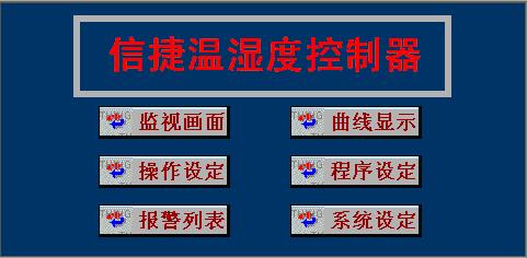

五、工程画面
1、首画面
2、主画面
