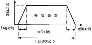

◎      驱动模式的选择
驱动模式是指如何将传送装置的运动转换为步进电机的旋转。
下图所示的驱动模式包括了电机的加/减速时间,驱动和定位时间,电机的选型基于模式图。
●      必要脉冲数的计算
    必要脉冲数是指传动装置将物体从起始位置传送到目标位置所需要提供给步进电机的脉冲数。必要脉冲数按下面公式计算:
必要脉冲数=
物体移动的距离
距离电机旋转一周移动的距离
360 o
步进角
●      驱动脉冲速度的计算
驱动脉冲速度是指在设定的定位时间中电机旋转过一定角度所需要的脉冲数。
驱动脉冲数可以根据必要脉冲数、定位时间和加/减速时间计算得出。
(1)自启动运行方式
自启动运行方式是指在驱动电机旋转和停止时不经过加速、减速阶段,而直接以驱动脉冲速度启动和停止的运行方式。
自启动运行方式通常在转速较低的时候使用。同时,因为在启动/停止时存在一个突然的速度变化,所以这种方式需要较大的加/减速力矩。
自启动运行方式的驱动脉冲速度计算方法如下:
驱动脉冲速度[Hz]=
必要脉冲数[脉冲]
定位时间[秒]
(2)加/减速运行方式
加//减速运行方式是指电机首先以一个较低的速度启动,经过一个加速过程后达到正常的驱动脉冲速度,运行一段时间之后再经过一个减速过程后电机停止的运行方式。其定位时间包括加速时间、减速时间和以驱动脉冲速度运行的时间。
加/减速时间需要根据传送距离、速度和定位时间来计算。在加/减速运行方式中,因为速度变化较小,所以需要的力矩要比自启动方式下的力矩小。加/减速运行方式下的驱动脉冲速度计算方法如下:
驱动脉冲速度[Hz]=
必要脉冲数-启动脉冲数[Hz]×加/减速时间[秒]
定位时间[秒]-加/减速时间[秒]

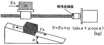

(1)滚轴丝杆驱动
※ 负载力矩的计算公式:
TL=[
F·PB
2πη
μ0F0PB
2π
1
i
[kgf·cm]
※      负载力矩的估算公式:
TL=
m·PB
2πη
1
i
[kgf·cm] (水平方向)
TL=
m·PB
2πη
1
i
× 2  [kgf·cm] (垂直方向)

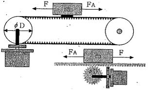

(2)传送带/齿条齿轮传动
※ 负载力矩的计算公式:
TL=
F
2πη
πD
i
FD
2ηi
[kgf·cm]
F = FA  +  m  ( sinα + μcosα)  [Kg]
※ 负载力矩的估算公式:
TL=
D
2
× m ×
1
η
1
i
[kgf·cm] (水平方向)
TL=
D
2
× m ×
1
η
1
i
× 2 [kgf·cm] (垂直方向)

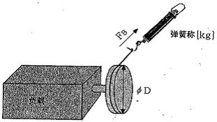

(4)实测方法
我们也可以通过这种方法得到负载力矩:用弹簧秤拉动滑轮慢慢转动,此时弹簧秤会有一个读数,这个数值就是所用力的大小(FB),然后乘以滑轮的半径就可以得到负载力矩(如下式)。通常这种方法得到数值要比计算得到得结果要精确。
TL=
FBD
2
[kgf·cm]
