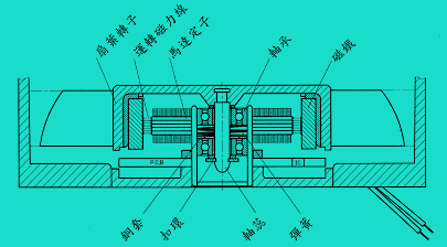

滚珠轴承(Ball Bearing)
滚珠轴承是运用圆金属珠运转,属于点的接触,故激活运转很容易。再加上滚珠轴承配合弹簧使用,故在弹簧顶撑着BALLBearing之外金属环,而使整个扇叶转子的重量坐落在滚珠轴承上,且由弹簧间接顶撑着,故可使用于不同之方向、角度之可携式产品,但仍要防止掉落,以免滚珠轴承受损,而造成噪音产生与使用寿命的减损。
    1. 使用滚珠轴承的优点
A. 金属珠运转属于点的接触,故激活运转很容易 ;
B. 可使用于常以不同置放角度及方向操作的可携式产品(但要防止乱摔或掉落);
C. 使用寿命较长(与含油轴承相比) 。
2. 用滚珠轴承的缺点
A. 轴承结构体相当的脆弱,无法承受外力之撞击;
B. 马达转动时,金属珠之滚动会产生较大之噪音;
C. 价格高,无法与含油轴承在成本价格上竞争;
D. 滚珠轴承之来源与数量需求,不易掌控;
E. 滚珠轴承使用弹簧的弹性而使其定位,组装上较为不易。
