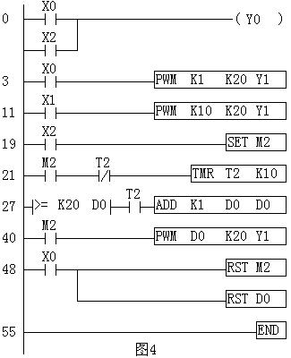

运行程序,注意对照的话,输出Y1指示要暗一点,包括外接的LED;Y11仍有明显闪烁。查“ES2操作手册-硬件篇”,Y1的开关速度为20μs(断→通)、30μs(通→断),Y11的为100μs,所以Y11的闪烁现象可以理解。 以此为基础,继续进行试验。参见图4,仍保留Y0作为对照;先分别接通X0、X1,观察LED亮度是否有变化;X2接通时,取脉冲周期20ms,脉宽由低到高变化看外接LED的显示情况。

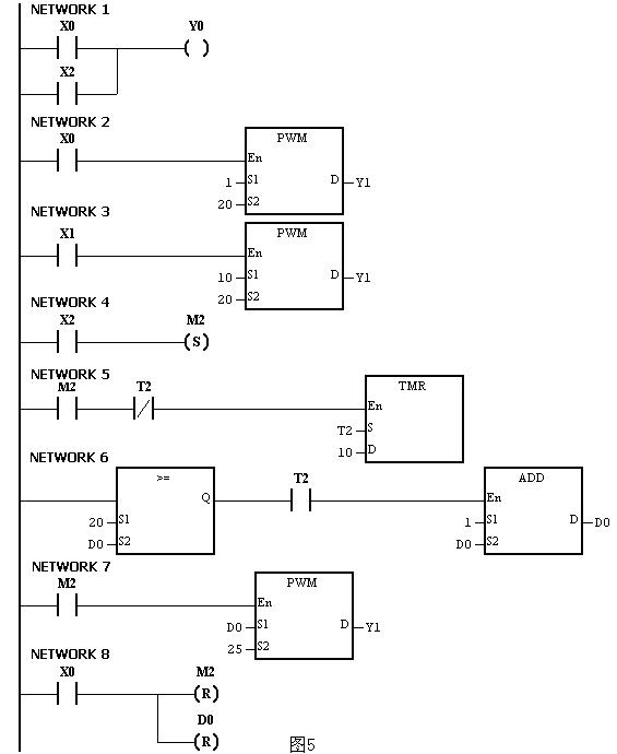

运行程序可看到,X1接通相比于X0接通时,Y1对应LED的亮度要大一些。再接通X2(输入均为单个接通),可看到LED由暗升至最亮并保持,PLC上的输出指示亦有相应变化。以上程序,均为用WPLSoft编制,若用ISPSoft编制,则为图5的形式,可将两者作个比较。

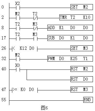

在图4基础上,可将Y1输出LED亮度最大后,再由亮变暗,如此反复,程序见图6。
