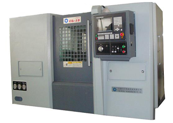

CL系列全机能数控车床是对轴类零件及盘类零件进行各种车削加工的高精度机床。随着工业的发展,对机械零件的加工精度及表面粗糙度的要求日益提高,对车床精度的要求也越来越高。在汽车、电力、船舶、冶金、军工、航空航天等行业,国产数控车床正在发挥着越来越大的作用。数控车床的自动化程度高低界定车床的加工效率从而决定了车床的加工规模。大连安迪数控有限公司生产的伺服驱动器在全机能数控车床上的应用为国产数控车床提供了良好的解决方案。

3.1全机能数控车床系统架构 (1)数控系统:采用大连数控-31T的数控系统。 (2)主轴系统:大连安迪的异步伺服驱动(ADSD-AS33-7.5K ),登奇主轴电机(7.5KW) (3)进给驱动系统:滚珠丝杠+弹性连轴器+直线滚动导轨+安迪ADSD-S系列伺服驱动系统。
(4)换刀系统:大连安迪的同步伺服驱动器(ADSD-S23系列)

4 结束语 使用安迪伺服驱动器的CL系列全机能数控车床的可以达到机床设计的性能要求:X/Z轴的定位精度为0.016/0.020 mm,重复定位精度为0.007/0.008mm,主轴可以满足启停迅速,运行平稳的要求。同时伺服刀塔的使用也可以大大节省换刀的时间及刀塔的换刀精
