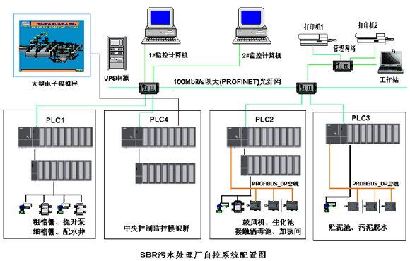

   3.1系统组成及特点 根据全集成自动化(Totally Integrated Automation)的思想,将污水厂 控制系统分为管理级、控制级、现场级。系统简图如下页图:
   (1)管理级 管理级是系统的核心部分,完成对污水处理过程各部分的管理和控制 ,并实现厂级的办公自动化。管理级提供人机接口,是整个控制系统与外部信息交换的界面 。管理级的工业计算机具有相互通讯的功能,实现数据交换或共享。考虑到管理层功能结构的层次性和可分割性,采用客户/服务器(Client/Server)的体系结构。服务器选用大型的网络关系数据库,满足开放、分布式数据库管理方式的要求。服务器具有远程控制操作功能、状态显示功能、数据处理功能、报警功能、报表功能、通讯功能和冗余功能等。厂中心控制室中设备包括:两台安装Siemens公司WinCC监控组态软件的冗余服务器作为上位机 ,安装有WinCC组态软件的完全版以及冗余软件包,两台服务器互为备用,实现冗余,提高系统的可靠性。装有WinCC运行版的PC机作为监控工程师操作站。这种配置的最主要的优点是保证数据的完整性和监控操作的连续性。如果一个WinCC服务器出现故障,该服务器的客户机(工作站)自动从发生故障的服务器切换到备用的服务器上,使所有的客户机始终可以监控生产过程,修复后的服务器回到系统后,自动实现归档数据的匹配,管理级与控制级的数据交换均采用了工业以太网,真正体现了公司范围内从办公区域到现场级的集成通讯。
   (2)控制级 控制级是实现系统功能的关键,也是管理级与现场级之间的枢纽层。 其主要功能是接受管理层设置的参数或命令,对污水处理生产过程进行控制,同时将现场状态输送到管理层。控制器是整个系统的核心,所以在控制级中,主要采用三套Siemens公司S7_300(CPU315_2PN/DP)型PLC组成,采用光纤和交换机构建成数据交换网络, CPU315_2PN/DP配有集成的PROFINET接口,通过该接口连接I/O现场设备,STEP7包含有所需的驱动,也可以延伸到低端PROFIBUS上的设备,而无需重新连接编程器.现场设备也能够使用额外集成的PROFIBUS接口进行连接,而且,PROFINET接口可以用于单元级的通讯.PRIFINET CPU 能够使用STEP7在工业以太网上通过编程器/PC进行编程.
  (3)现场级 现场级是实现系统功能的基础。现场级主要由一次仪表(如液位计、DO 传感器等)、控制设备等组成。其功能主要是对系统设备的状态、传感器参数进行监测,并把监测到的数据上传;接受控制级的指令对执行机构进行控制。由于控制设备比较分散,在传统的工厂内,输入/输出设备连接到一个集中的机架,在设备改变和系统扩展时,导致接线工作量大,成本高,柔性度低。通过开放的、标准化的现场总线PROFIBUS系统来连接现场控制部件(一些控制设备可能是第三方厂商提供),是解决这些问题的最佳方案。分布式配置意味着可编程序控制 、I/O模块和现场设备通过PROFIBUS_DP现场总线的信号电缆连接。将输入/输出模块转换成就地监测器和执行器,可就地转换和处理过程信号。从而保证了控制级与现场级控制设备的独立和兼容 ,同时解决了与第三方设备(撇水器、脱水机等)通讯问题,本系统的第三方设备均使用了SIEMENS公司性价比较高的S7_200小型PLC,通过其附加通讯模块EM277可与PROFIBUS现场总线相连接,从而方便了运行过程中的系统维护和修理。 污水处理过程中,需要实时地在线监测各种水质参数以保证准确的工艺运行参数和及时显示处理结果。

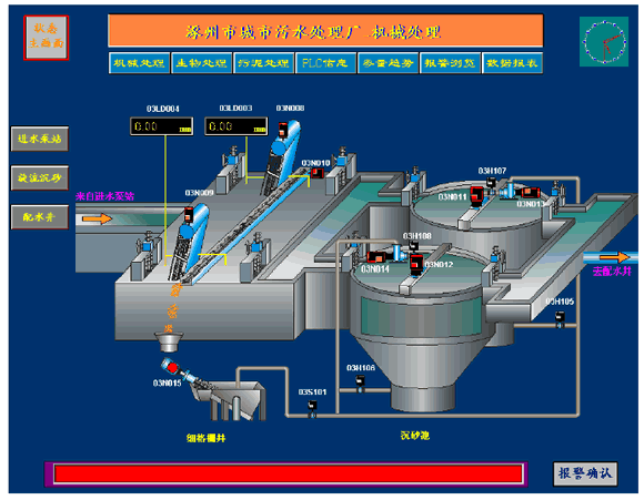

  (1) 界面显示 具有全中文显示,界面友好,操作方便。操作画面采用主菜单的形式,在每幅画面下通过按钮进行切换。在中心控制室能对全系统被控设备进行实时控制, 如启停设备,在线设置PLC中程序的某些工艺参数等。 机械处理监控界面
  (2)实时画面显示功能 用图形实时地显示各现场被控设备的运行工况,以及现场的状态参数。用模拟仪表、趋势图、曲线、柱状图动态显示参数的实时变化情况。根据阀门开闭及水泵的启停状态,生产管理人员能够快速、清晰地了解整个系统的生产运行情况。
