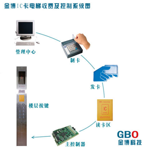

IC卡电梯安全管理系统配置建议方案
一、IC卡电梯安全管理系统配置
  金博IC卡电梯控制及收费系统是集计算机技术、网络技术、自动控制技术、IC卡感应技术为一体的完善的智能电梯控制系统。主要分:楼层控制型;电梯门控制型和楼宇对讲联动控制型三种。
     本系统由5部分组成:管理软件、写卡器、非接触IC卡、读卡器、控制器。
二、系统类型
 (一)、内呼控制型(层控型)
 特点:
 1、系统IC卡控制设备安装于轿箱内;
 2、对于用户:刷卡或输入密码的方式使用IC卡电梯;
 3、用户卡分单层卡和多层卡,在刷单层卡时,电梯直接登记,无需再按键直接到达,在刷多层卡时,需对楼层进行选择;
 优点:每部电梯只需安装一内呼控制器,综合投入成本较低,同时具有单次收费和权限管理的双重功能。
 缺点:无法控制无卡人员进入轿箱。
(二)、外呼控制型(门控型)
 特点:
 1、系统IC卡控制设备安装于轿箱外;
 2、对于用户:刷卡后可实现直接登梯,进梯后需选择所到楼层;
 优点:乘梯人需在梯外刷卡,能够使无卡人员无法进入电梯轿箱,起到安全节能的目的,且价位低于其它型号。
 缺点:在需要严格管理的情况下,电梯能够到达的每一楼层都需要加装读卡器,读卡器的安装数量较多,综合投入较大。
三、建议使用方案
 针对产品特点及主要用途不同,建议使用内外并用型。原因分析如下:
 1、主要特点:
 (1)系统IC卡控制设备安装于一层轿箱外及轿箱内;
 (2)对于用户刷卡后可实现直接登梯;
 (3)用户在梯内刷单层卡时,电梯直接登记,无需再按键;
 (4)两次刷卡,可实现对外来人员限制,即使随有卡人员上行到达楼层,但在下行的时候不能实现刷卡则不能再进行呼梯。
 2、性能优势
 采用内呼控制为主,外呼为辅的控制方式,能够更好的实现收费或权限管理。在首层或2层分别加装外呼控制器,实现电梯门禁管理功能,无卡人员无法在首层进入轿箱;在轿箱内安装内呼系统,实现乘梯收费和权限管理功能,增加电梯的收费使用率。这种双重管理方式,能有效防止逃费现象,可设定为外呼不收费(也可设为收费),只在内呼读卡时收费,故此种方式的性价比较高并实用。
 3、投入分析
类 型 价 格 配 置 特点/功能
A  门禁 800元 控制器、读卡器  灵活设定持卡人的开门权限、有权开门的区域时段,可与电梯IC卡系统形成一卡通;
B 外呼控制型 1800元/套 外呼控制器、读卡面板、读卡器、软件、写卡器 有效控制非权限人员进入,在首层刷卡呼梯时可免按键操作;
C 内呼控制型(多层) 1600元/套 内呼控制器、读卡面板、读卡器、软件、写卡器 进梯刷卡时,要有使用权限读卡后可随意到达所有楼层,不分层控制,但具有收费功能;
D 内呼控制型
(限层) 6000元/套 内呼控制器、读卡面板、读卡器、软件、写卡器 可分层控制,具有单次收费和权限管理功能;在刷卡时,电梯直接登记,到达所选楼层,无需再按键;相对安全卫生;可使用单层卡、多层卡、维修卡和单次计费卡
E 内外并用型 7800元/套 内呼控制器、外呼控制器、读卡面板(2)、读卡器(2)、软件、写卡器 可实现非常严密的安全管理和收费管理功能
注:写卡器每个小区只配备一台,每增加一台增加400元。
 内外呼并用型相对收费管理的内呼控制型来讲,只是增加不到30%的费用,却能得到双重的收益,其中的蕴意一目了然。
四、其他使用建议
 1、由于居住人员的素质参差不齐,时常会出现恶意破坏的现象,采用防破坏型读卡器及面板,可以防止此类状况的出现。(如有需求也可注明选装带密码的读卡器)
 2、为解决本楼居民串门的问题,可根据需要每户发放一张充值型全通IC卡(此卡可设为没有楼层限制可任意到达所有楼层)。
 3、如果开启收费功能建议如下:
 建议收费方式可实行上行收费,下行免费的方式。如10层住户刷卡扣费后选了1层下行,正好6层有人呼梯也到1层,那么这位用户则不用刷卡扣费也能搭乘到1层,所以为避免10层住户有意见,故建议采用此方式(也可将下行费用相对加入上行中)
 4、IC卡片选定
 A、本系统所使用的IC卡共分2大类,一类为卡片型(卡片图案可根据贵方需求印刷,可做收费广告),一类为钥匙扣型,性能相同可满足业主不同的个性需求。
 B、如果有需要,还可以给楼宇对讲系统加装一套我公司简易型读卡器,利用同一张卡可实现刷卡开门、刷卡乘梯和刷卡呼梯,达到楼宇智能一卡通的功效。
 以上仅为产品的简单介绍,如您将贵处的物业情况信息反馈给我们,我们将为您量身定作方案。相信那将是您最佳的选择!
