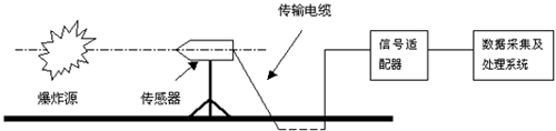

  炸药在空中爆炸时生成的空气冲击波的峰值超压和冲量是炸药能量特性的一项重要参数,也是衡量弹药特别是爆破及杀伤——爆破战斗部损伤效果的一项重要指标,其准确测量具有重要的意义。超压测试试验装置一般如图所示:
  传感器接受爆炸产生的压力信号,经信号适配器(放大器),由数据采集器数字化后,记录并分析处理。
  作为国内数据采集设备主要的提供商,我们协助多个单位完成了自由场爆炸冲击波压力测试,熟悉如何处理现场测试中的问题,了解现有测试系统存在的问题,并负责组建了一套新的测试系统, 主持完成了测试实验,得到了较为理想的测试数据。
  目前常见的超压测试主要由以下部分组成:
  传感器:超压测试中,压力信号测试一般使用压电式和压阻式传感器。
  信号适配器:压电式传感器需配电荷放大器。压阻式传感器需配数据放大器或动态应变仪。
  数据采集及处理系统:目前数据采集设备有两种方式:通用型动态测试分析仪、外场用远程数据采集器。
