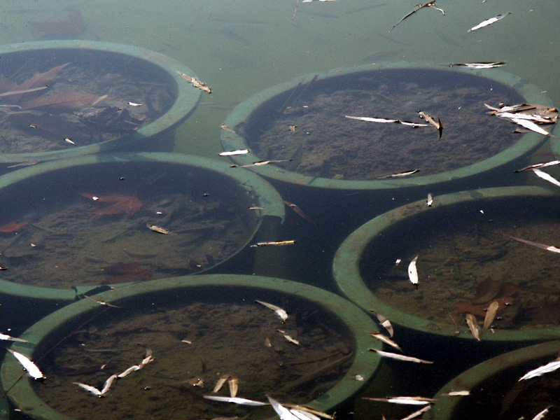

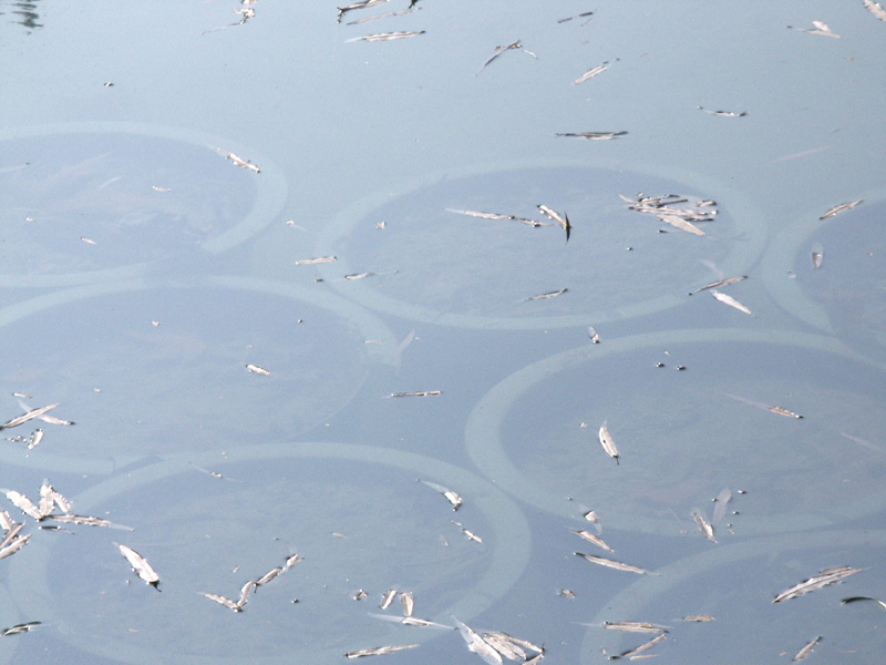

     我们简单的看两幅效果图,以下图片是在同样的时间,同样的相机参数情况下拍摄的。不同点就在于一个没有使用偏振镜,下面的图片拍摄时采用了高质量德国schneider的偏振镜片。效果之区别一目了然。

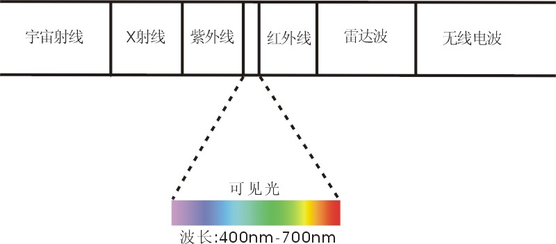

        光是一定波段范围的电磁波,是由与传播方向垂直的电场和磁场交替转换的振动形成的。我们的眼睛能够看到的只是电磁波中的一个很小的波长范围,即380纳米到780纳米左右,这个范围的电磁波称为可见光。电磁波的振动方向与传播方向是垂直的,我们称之为横波。横波就必然有一个偏振的问题。由于和光学发展历史有关的原因,人们常把磁矢量的方向叫做偏振方向,并把磁矢量的传播方向所决定的平面叫做偏振面。

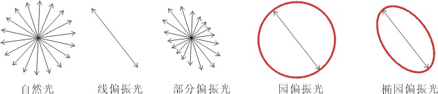

自然光:虽然光从本质上来说是偏振的,但是自然界的大多数情况下,光表现出非偏振的。这是因为我们所看到的自然光(如太阳光,灯光)是由许多光波串组成的。这些光波串中每一串都是偏振的,但是它们的偏振方向是随机的,不断变化着的。在我们的观察时间段里平均后,在任何一个方向上都没有优势。这就是自然光,也叫非偏振光。
  线偏振光:让自然光通过一个起偏振器件后,只有一个方向的偏振光能够通过这个器件,我们就得到了线偏振光。线偏振光的振动方向是确定的。
  部分偏振光:如果线偏振光中混有一部分自然光,也就是说,这种光包含着各种方向的偏振光,而在某一方向的上体现出偏振的优势。这就是部分偏振光。
  园偏振光:这种光的偏振方向是有规律的旋转着的。而光矢量在旋转过程中的强度是保持一定的。也就是光矢量是沿着一个园旋转的。这就是园偏振光。在我们的观察时间段中平均后,园偏振光看上去是与自然光一样的。但是园偏振光的偏振方向是按一定规律变化的,而自然光的偏振方向变化是随机的,没有规律的。
  椭园偏振光:这种光的偏振方向也是在规律的旋转着的,但是它的光矢量在旋转过程中强度也在变化。也就是光矢量是沿着一个椭园旋转的。椭园偏振光在观察时间段里平均后的结果与部分偏振光相似。但是与部分偏振光不同,它的偏振方向以及光矢量的大小是按一定规律变化的。

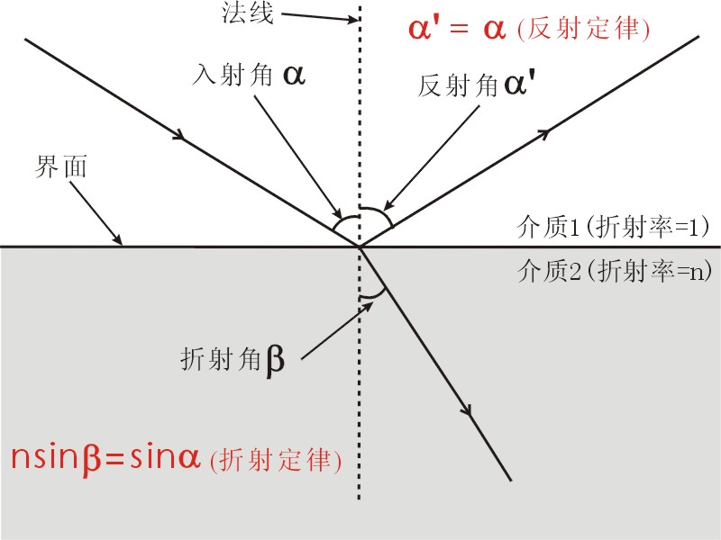

  我们大家都知道,光在不同折射率的介质的界面上会发生反射和折射。入射角与反射角、折射角的关系分别服从反射定律和折射定律。在非金属的界面上,当入射光线与折射光线成直角时,反射光线将是线偏振光,这就是有名的布儒斯特原理。此时的入射角就称为布儒斯特角。从下图可以看出,当光线从空气(介质1,严格地说应该是真空)射入介质2时,布儒斯特角的正切值等于介质2的折射率n。由于介质的折射率是与光波长有关的,对同样的介质,布儒斯特角的大小也是与光波长有关的。以光学玻璃折射率1.4-1.9计算,布儒斯特角大约为54-62度左右。当入射角偏离布儒斯特角时,反射光将是部分偏振光。

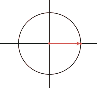

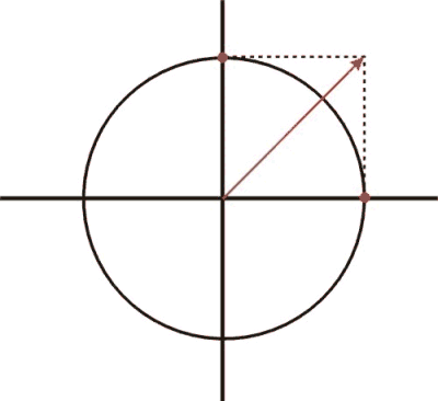

园偏振镜是由一块线偏振镜和一块四分之一波片组成的。四分之一波片是用一种各向异性介质做成的。光在这种介质中传播时,可以分解为两种光矢量相互垂直的线偏振光,一种称为寻常光线(Ordinary light,O光),另一种称为非常光线(Extra-ordinary light,E光)。这两种光在介质中的传播速度是不同的。当一束线偏振光以适当的方向(即偏振方向与O光、E光方向均成45度)射入这种介质中时,就能分解成强度相等的O光和E光在介质中传播(如下图,红色矢量表示入射偏振光方向,振动着的红点分别表示O光和E光方向)。

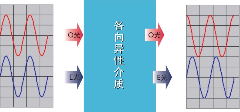

由于O光与E光在各向异性介质中的传播速度不同,入射时线偏振光分解成的O光与E光是同相位的。经过一段距离的传播后,O光与E光之间就会产生一定的相位差。

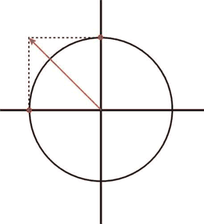

如果各向异性介质的厚度正好使O光与E光在射出介质时的相位差为90度,即二分之一PI时,两种光合成时就是一种光矢量(偏振面)沿着园周转动的特殊偏振光。这种偏振面不断地在转动的偏振光就是园偏振光。(如下图,红点表示O光与E光,请注意,此时O光与E光有90度的位相差。红色箭头就是转动着的合成光矢量。)

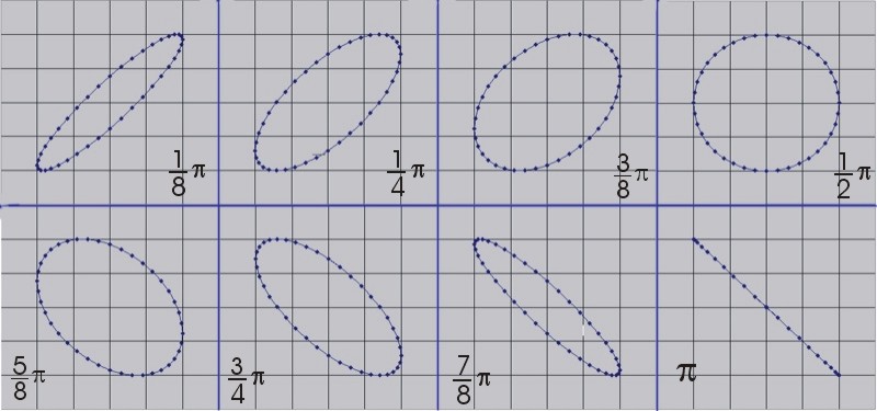

但是,如果O光与E光之间的位相差不是90度,则合成的光就会是不同椭园度的椭园偏振光(或者线偏振光)。下图列出了几种不同位相差时的情况。
