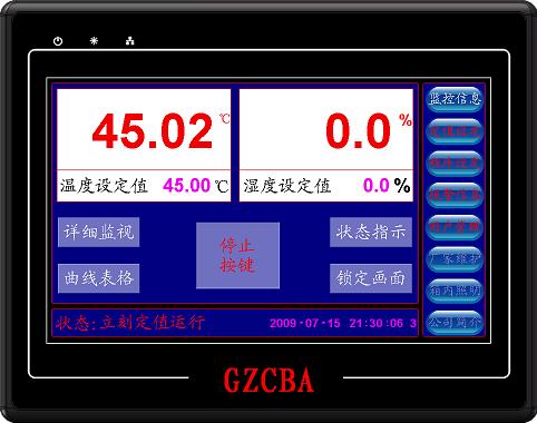

本控制器触摸屏外观图如下(图7.1)
 (图7.1)

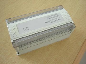

本控制器PLC外观图如下(图7.2)
(图7.2)

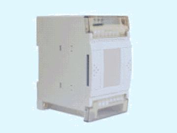

本控制器AD控制模块外观图如下(图7.3),与PLC等高等宽,颜色外观感觉都相同,只是长度不同。可以并排安装在一起。
(图7.3)
