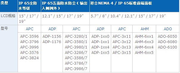

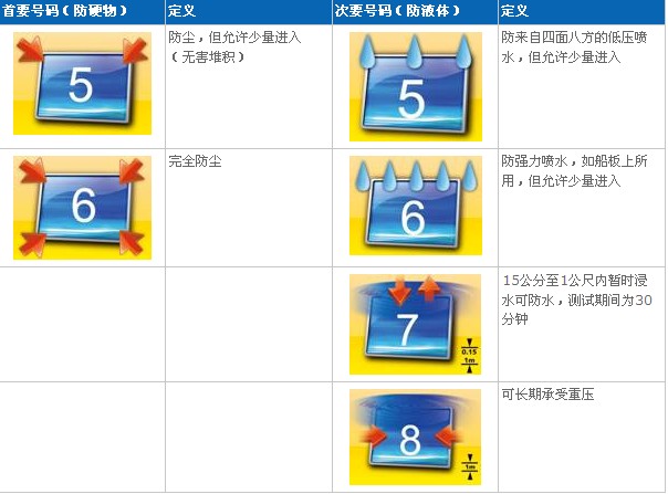

- NEMA防护等级和IP编码比对
IP 65=NEMA4,4X |
IP 67=NEMA6,6P | | |

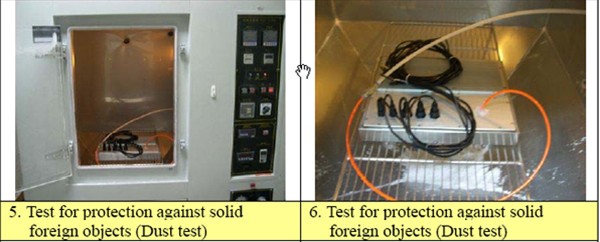

2. 防止坚硬异物之测试: |
测试方法: |
IEC 60529 2.1版:2001-02年-IP6X(防尘测试) |
| 尘埃类型: |
滑石粉 |
| 尘埃量: |
2kg |
| 机室大小: |
1m3 |
| 最大气压: |
-20 mbar |
| 测试期间: |
8小时 |

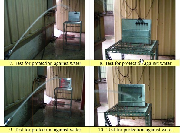

3. 防水测试: |
测试方法: |
参考IEC 60529 2.1版:2001-02年-IPX5 |
防水测试: |
测试方式: |
用测试规格所指定的标准测试喷嘴,从所有可行方向对机壳喷水。 |
| 喷嘴内径: |
6.3mm |
喷洒速度: |
12.5 /分± 5% |
喷嘴离机壳表面的距离: |
2.5 m ~ 3 m |
实际水柱核心: |
直径约40 mm的圆圈,距离喷嘴2.5 m |
测试期间: |
3分钟(最少) | |
IP 6X 测试
IP X5 测试
