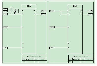

  2.由于控制回路发生了变化,原来DCS系统中的组态也相应进行改变,组态图如下:
  左图为变频单路控制时的组态图纸,右图为变频和工频双路控制时的组态图纸。
  把原来的控制柜拆除,按照新设计的图纸进行安装,变频和工频动力输出线路分开接,以实现变频和工频完全分开。
  简述控制回路工作过程:
  1. 变频控制回路工作过程:合QF1、QF4,给变频器和远控控制回路送电,转换开关QK置变频位,启动和停止由DCS系统控制,变频器加转和减转由DCS系统控制。变频器故障由变频器输出接点,在控制柜上显示(一红色指示灯)。变频就地控制可用变频器配套控制盘进行控制,并且变频器远程/就地控制可由控制盘进行切换。
  2. 工频控制回路工作过程:合QF2、QF3、QF4,给工频远控和就地控制回路送电,转换开关QK置工频位,工频远控启动和停止由DCS系统控制,工频就地启动和停止由控制柜上的按钮控制,工频控制回路故障由热继电器输出接点,在控制柜上显示(一红色指示灯)。
  3. 远控变频和工频运行显示在DCS系统操作站画面上显示。
