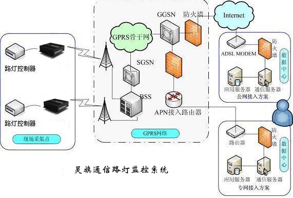

  本系统是由厦门灵旗通信有限公司自行开发研制的GSM/GPRS无线透明传输终端与路灯智能监控器和管理系统,采用先进的计算机通信技术和数字信号处理(DSP)技术,通过交流采样的方法,完成现场的电流、电压以及功率、功率因素等参数的采样、运算、存储、显示,并根据预置参数或调度端的命令自行完成数据的传送,并实现对路灯、景观灯的远程监控,从而实时掌握照明系统运行状况,快速发现路灯故障、盗窃等并能主动报警,确保照明系统的可靠运行,提高路灯运行质量。
二、系统框图
三、路灯监控系统
  该系统是将基于厦门灵旗通信有限公司GSM/GPRS的无线DDN应用,为城市路灯监控中心提供随时掌握路灯的工作状态和故障情况,并可随心所欲的打开或关闭路灯的功能。
路灯监控系统主要是在线路终端配置了GSM/GPRS传输模块,根据实际情况的不同,GPRS模块的安装位置不同。
方案一、是一个GSM/GPRS通信模块通过低压电力线管理连接在统一配电变压器网络内的多个监控器,从而实现一个GSM/GPRS通信模块负责多个路灯或照明设备的监控和管理数据的传输;
方案二、是每个路灯都装有一个监控器和GSM/GPRS模块,可以做到监控与管理每一个路灯。通过监控器,系统能自动监测到跳闸、断路、电压异常、供电故障、开关灯控制异常等突发事件,并通过GSM/GPRS通信模块及时将告警数据上传到监控中心,以供监控中心值班人员及时了解情况,做出处理。
  对于路灯管理部门来说,基于无线DDN(GSM/GPRS承载方式)的路灯监控系统只需在原有路灯线路上增加GSM/GPRS模块(由GSM/GPRS模块将路灯的实时信息发送给监控中心,并接受来自监控中心发来的调度指令);并且在监控中心增加GSM/GPRS接口功能同时以专线方式将监控中心与GSM/GPRS核心网连接即可。该系统主要特点如下:
  A、经济性:建设成本少,路灯监控中心与路灯之间是通过GSM/GPRS网络进行连接,可以大大节省布线的成本,前期投资少、见效快,后期升级、维护成本低,易于规划。
  B、实时性:由于GSM以短消息方式与GPRS具有永远在线的特点,能够实时的将路灯的变化信息传送给监控中心,便于工作人员及时监控路灯的状态并进行调度安排。
  C、灵活性:由于减少了固定的传输线路,路灯的位置设定比较灵活;另一方面由于GSM/GPRS传输模块的安装位置的不同,GSM/GPRS模块可以负责单个、几个或者一路路灯的数据传输,统筹安排比较灵活。
