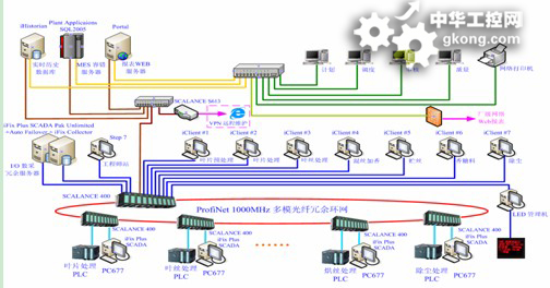

    本系统实施的功能范围包括预处理、制叶、制丝三个范围,接口范围包括立库系统、制丝控制系统,立库系统和制丝控制系统由不同厂商实施,GE Proficy以其开放的系统架构,通过对应于不同系统的开放协议,采集并存储各系统的生产,管理与分析数据,构建完整的厂级桌面生产平台。如下图所示:
  图1   系统架构图

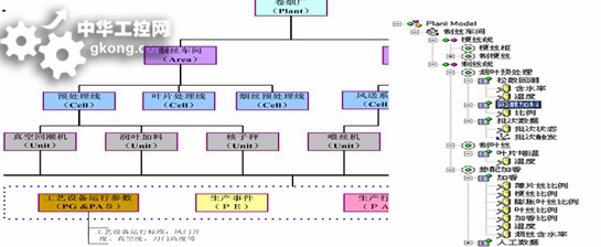

    Proficy Plant Applications Administrator提供建模功能,用于构建基于SP95标准的虚拟数字工厂――工厂模型。该工厂模型能够把现实虚拟,在计算机中反应生产现场的生产资源,包括生产车间,生产线,生产单元,生产参数,质量参数,过程参数,以及各种标准、事件(换牌、停机、启动)、以及事件行为等。实际生产时,通过生产现场数据(来自Proficy Historian)触发相应的事件,并启动相应的生产行为,同步虚拟和现场的生产节拍完成生产运行监控和管理,将生产现场在计算机中虚拟过的对象进行展现,从而实现生产的监控与追踪,生产历史的回溯。

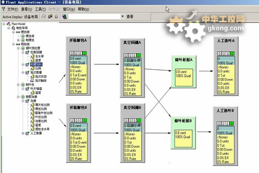

  图2  工厂模型

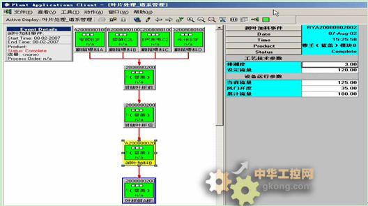

  Proficy Plant Applications Client:通过客户端工具展现生产现状生产状况的监控与追踪。客户端工具提供完整的多种监视与应用分析画面模块,包括报警,停线分析,谱系跟踪,生产事件等,开发过程中只需简单调用对应的模块进行组态即可实现。如图所示为生产跟踪画面,左边的画面中每一个模块代表某一生产单元上的某一批次,不同批次之间的族谱关系的通过带箭头的曲线进行连接,形象的展示了批次流转的源头和去向;选中任一批次,右边的批次生产信息画面中将展示该批次生产及流转的具体信息,包括批次号,批次执行的状态,开始时间,结束时间,流转的源头和目标,生产过程参数等相关信息。
图3  谱系跟踪运行画面
