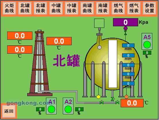

整个系统由一台放置在安全区的嵌入式触摸屏电脑和现场多台宇电AI系列仪表构成。现场的宇电AI仪表通过各种传感器采集液化气罐及周边的数据,如:罐体压力,罐内液位,周边气体浓度,罐底及罐顶温度,燃烧口温度等数据。通过宇电AI仪表的RS485接口用把这些数据实时发送到触摸屏电脑进行处理,在画面流程图中显示实际位置的实时数据和实时报警,并可以同时发出声音报警,还可以把所有数据保存成文件,生成直观的实时曲线和历史曲线,供操作员参考。系统构成图如下:
系统安装简单,操作界面友好,不需要专业知识就可以安装操作。内部软件已经按客户要求制作和测试完毕,硬件接线完毕后上电就可以正常使用。

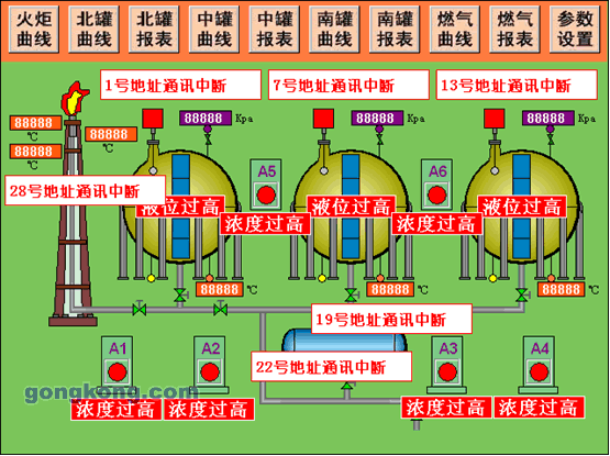

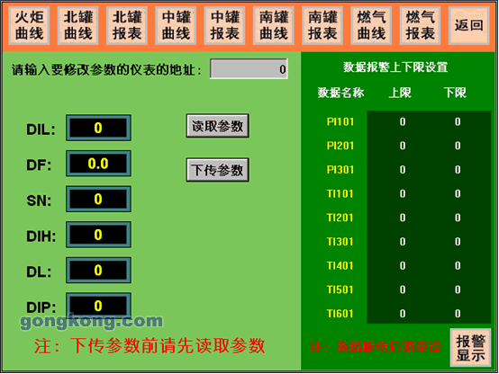

该安全监控系统不仅有数据实时显示功能,还有强大的报警功能,有通讯报警:当仪表与触摸屏通讯出现故障时,画面上出现相对应的通讯中断报警,用户可根据仪表地址对照表进行恢复;数据报警:对所有数值型数据有弹出式报警记录和警灯声音报警,如温度,压力,浓度,液位;其他报警:对所有显示状态的数据有对应的文字报警弹出和警灯声音报警,如各种开关量报警。
所有有效数据都被详细记录,以备事后查询。
每个实时数据都有详细的实时曲线和历史曲线可供操作人员查看。
