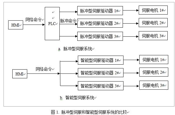

本文介绍了一种智能型伺服驱动器以及智能伺服技术在定长裁切领域的应用。不同于传统的基于脉冲模式的伺服驱动器必须依赖上位机发送的脉冲信号来实现运动的控制模式,智能伺服驱动器集成了运动控制、伺服驱动和PLC功能,无需上位机运动控制器便可实现运动控制功能,再加上为不同应用领域内置的特殊功能,最终整合成为具有新一代理念的“智能型伺服控制驱动器”。图1显示了脉冲型伺服系统和智能型伺服系统的比较,从图中可以看到,脉冲型伺服必须依赖PLC(或控制卡)发送的脉冲命令完成运动控制功能。而智能型伺服由于内置了运动控制器,所以无需上位机PLC即可以实现运动控制功能,并可以直接连接HMI触摸屏。
“智能型伺服控制驱动器”的特点是具备了完整的“运动控制器”功能,同时也还是一个“伺服驱动器”,并兼具PLC的功能。本文将以众所熟知的2轴定长裁切上的应用为主题做智能伺服的介绍。

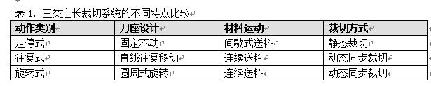

从裁切工艺的设计方式来定义,定长裁切系统可分为三大类:
(1)走停送料、静态裁切;
(2)连续送料、往复式同步动态裁切;
(3)连续送料、旋转式同步动态裁切;
表1说明了三类定长裁切系统的不同特点。走停送料型的系统刀座是固定不动的,因此待切材料在裁切加工的那一瞬间,材料必须完全停止,故称为静态裁切。而连续送料型不论是往复式或旋转式,在裁切加工的瞬间刀具与材料是同步运行的,因此称为动态裁切,一般也称为飞剪。

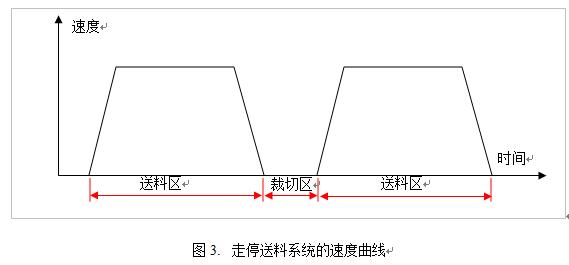

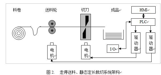

2.1 走停送料、静态裁切系统
走停送料、静态裁切系统是最普遍的裁切方式之一,因为相较于其它裁切系统而言,其机械结构和控制结构最简单。如图2所示,马达运转时,材料靠送料轮送料,当送料长度到达预设值时,马达停止送料。等材料停止运动之后,裁刀动作将材料分切成长度相同的成品。
走停式定长送料系统的所具有的缺陷:
a) 无法裁切连续进料的成品
需要连续裁切时(如图2所示),在送料夹轮的前段,一定存在着LOOP缓冲区,一方面增加机器的体积;另一方面,也无法处理由前段生产线连续产出的硬质材料,例如硬管软管异形材的押出机生产线、斜纹纸管生产线、无缝钢管生产线等等,管材是连续不间断地生产出来的,根本无法采用停止后静态裁切的方式。
b) 容易损伤材料
如塑料袋材料很薄时,快速送料将导致材料拉伸变形;如镜面钢板表面很精致时,夹轮的加减速将会对成品造成刮痕。
c) 送料速率的极限
针对相同的裁切长度,当送料速率要提升一倍时,则电机需要数倍的扭矩,根据电机的特性很容易达到系统的极限。

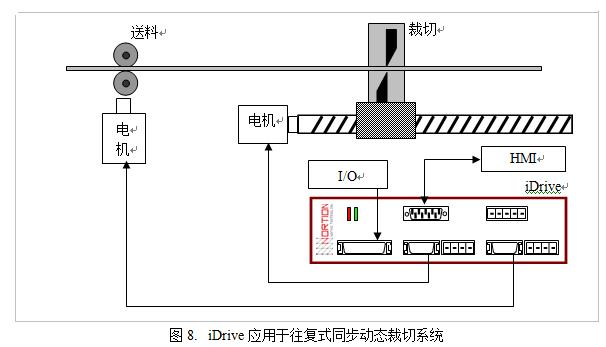

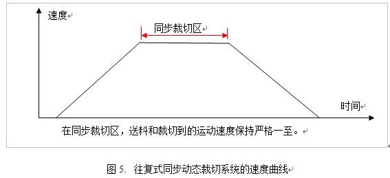

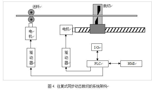

2.2 连续送料、往复式同步动态裁切
在一条连续性生产线的末端,成品连续不断的生产出来的。如果生产的成品是软性的材质(如电线、塑料薄膜),则采用卷绕方式将成品连续卷取收料即可。但是,如果生产的成品是硬性的材质(例如PVC硬管押出机)时,就必须将连续送来的材料,立刻裁切成一段段固定长度的成品。这时,便需要应用“往复式同步动态裁切”的技术,或者称之为“往复式飞剪”。因为在裁切的过程中,如果硬质材料与刀具之间有相互的位置变动,将会对刀具造成伤害;同时也势必影响成品的质量。
    采用如图4所示的“往复式飞剪”机械结构,便是解决这种问题的最佳方案。本机械结构的裁切刀具并不是安置于固定点,而是安装于可以移动的“切台”上。透过丝杆,“切台”的位置由伺服马达带动。因此,在整个裁切的过程中,控制器可以随时控制切台的移动速度与位置,让刀具与材料的相对位置永远维持固定。运用这种方式才能确保每一个成品的定长精度及切口平整度,同时还能延长刀具的使用寿命。

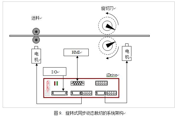

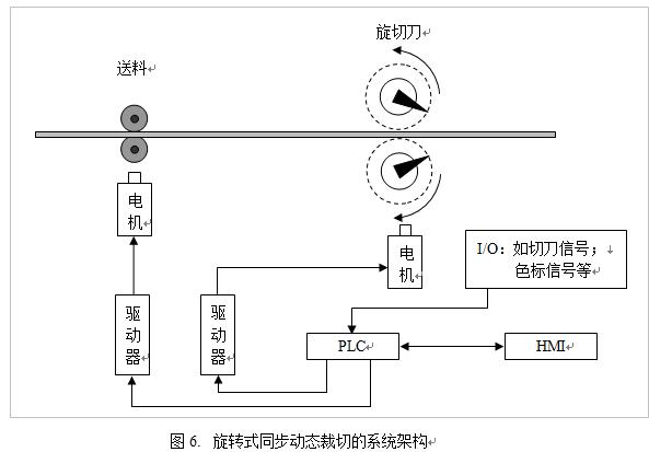

2.3  连续送料、旋转式同步动态裁切
图6为旋转式同步动态裁切(飞剪)的示意图。注意上下两组裁切刀轮同时被伺服马达带动,各依箭头所示方向相对旋转。刀轮的上方的刀刃必须作精密的调整,当上刀轮的刀刃旋转至正下方时,下刀刃恰好转至正上方。这样才能执行正确的裁切。每次裁切刀轮旋转一圈,便自动将材料切断一次;马达只要在相同方向连续运转,刀轮便能连续裁切。因此,裁切效率比“往复式”更佳。
 需要说明的一点是在旋转式和往复式同步动态裁切系统中,需要有一个机制来协调主动轴和从动轴(即送料轴和切刀轴)之间的运动速度来实现送料和平稳切割,即电子凸轮。而在脉冲式伺服系统中,这一电子凸轮的功能通常由PLC来实现,这不但影响了系统的响应速度,同时也增加了系统的投资成本和维护成本。

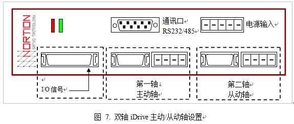

 图7显示了iDrive双轴智能伺服驱动器的接口示意图,双轴模块正好适合定长裁切领域的应用。集成的PLC功能可以连接达18点的输入/输出及接口。
图8和图9显示了iDrive应用于动态定长裁切系统中,由于iDrive双轴智能伺服驱动器并集成了运动控制和PLC的功能,所以无需PLC即可以实现定长裁切的速度控制功能,即iDrive内置了电子凸轮的功能。iDrive集成的网络功能可以与触摸屏或文本编辑器直接连接,进行系统参数的修改和系统运行状况的显示。由于iDrive双轴智能伺服驱动器内置了电子凸轮的功能,使得系统响应速度极快,保障了系统的动态性能,而与触摸屏的直连也增加了系统构建的方便性。

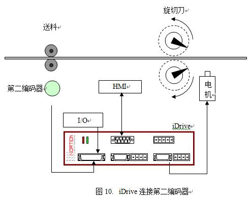

iDrive可以通过I/O口来连接第二编码器,实现定长裁切功能,如图10所示。
另外,在一些成本敏感的应用领域,我们甚至可以去掉触摸屏,直接用iDrive自带的I/O口的状态来控制系统的运行还是停止,具有很大的成本优势。
