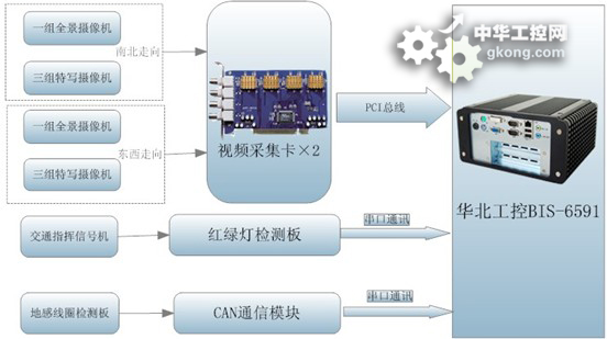

  红绿灯检测板能识别十字路口的红绿灯状态,并把识别结果通过串口传到BIS-6591工控机上。而根据实施环境,对车辆的检测识别,可选择线圈下埋感应技术、雷达定位系统技术、微波检测技术等车辆感应检测技术,对来往车辆进行感应,并通过串口通信传给BIS-6591工控机上。
  BIS-6591提供两组PCI插槽,可外接两个视频采集卡。每个视频采集卡可接一路全景摄像机、三组特写摄像机,南北走向和东西走向各一组,满足单个十字路口的监控需求。摄像机的数据经视频采集卡通过PCI插槽实时传到BIS-6591。运行在BIS-6591上的智能程序,通过分析接收来的红绿灯检测信号和车辆检测串口信号,判断车辆是否穿红灯,是否超速,是否逆行行驶。如果车辆违章,则对违章车辆进行实时拍照取证。
  BIS-6591中集成的VGA和DVI接口,可同时外接两套界面显示装置,方便技术人员及系统管理人员对系统进行维护和识别。一个网络接口,可实现数据与后端控制中心服务器的实时数据传输。内置1个CompactFlash卡插槽和一个2.5英寸硬盘卡槽,即可轻松内置各类定制操作系统,还可实现在与后端控制中心服务器通讯不佳状况下的实时数据本地保存,为系统安全稳定运行提供了硬件基础。
图一 单个路口系统设计图
