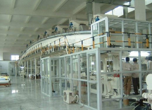

生产工艺
涂布机将成卷的基材,如:纸张、布匹、皮革、铝箔、塑料薄膜等,涂上一层特定功能的胶、涂料或油墨等,并烘干后收卷。
电气传动控制分为:恒张力放卷、涂布过程多级同步控制、恒张力收卷几个环节。要求正常生产过程中基材张力恒定,线速度恒定,启动、停车过程平滑。
涂布机

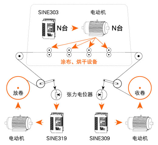

涂布机控制原理
系统配置
基材放卷:SIN319动力收放线专用变频器,一台,以基材张力恒定为目标,自动闭环控制,独立运行。
涂布及烘干:SINE303开环矢量控制变频器,四台,比例联动控制,主信号和微调信号按设定比例叠加运行。
成品收卷:SINE309张力控制专用变频器,一台,以成品张力恒定为目标,自动闭环控制,跟踪运行。
系统优点
1.张力控制、同步控制都由变频器完成,不需要外加控制器,电控系统结构简单。
2.采用模块化结构设计,虽然生产线长,环节多,但调试、操作、维护非常方便。
3.专用机型,出厂值即可以满足系统要求,不需要重新设定变频器参数。
4.生产过程张力恒定,控制精度高,基材不会受到损坏,涂布效果均匀,产品质量好。 5.成品收卷张力恒定,完全避免内紧外松的的状况。
