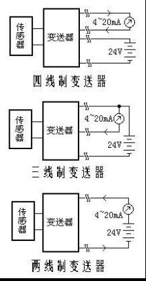

    电流输出型变送器将物理量转换成4~20mA电流输出,必然要有外电源为其供电。最典型的是变送器需要两根电源线,加上两根电流输出线,总共要接4根线,称之为四线制变送器(下图)。
    当然,电流输出可以与电源公用一根线(公用VCC或者GND),可节省一根线,称之为三线制变送器(下图)。
    其实大家可能注意到, 4-20mA电流本身就可以为变送器供电,如变送器基本原理图所示。变送器在电路中相当于一个特殊的负载,特殊之处在于变送器的耗电电流在4~20mA之间根据传感器输出而变化。显示仪表只需要串在电路中即可。这种变送器只需外接2根线,因而被称为两线制变送器。工业电流环标准下限为4mA,因此只要在量程范围内,变送器至少有4mA供电。这使得两线制传感器的设计成为可能。
    在工业应用中,测量点一般在现场,而显示设备或者控制设备一般都在控制室或控制柜上。两者之间距离可能数十至数百米。按一百米距离计算,省去2根信号传输导线意味着成本降低近百元!另外四线制变送器和三线制变送器因导线内电流不对称必须使用昂贵的屏蔽线,而两线制变送器可使用非常便宜的的双绞线导线,因此在应用中两线制变送器必然是首选。
