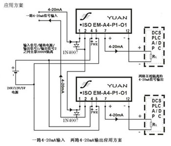

典型应用: ● 直流电流 / 电压信号的隔离、转换及放大 ● 工业现场信号隔离及长线传输 ● 模拟信号地线干扰抑制及数据隔离、采集 ● 仪器仪表与传感器信号收发 ● 非电量信号变送 ● 信号远程无失真传输 ● 电力监控、医疗设备隔离安全栅 ● 传感器4-20mA等模拟信号一进二出、二进二出隔离信号的功能实现

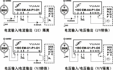

ISO系列光电隔离放大器产品采用了直流信号模拟调制技术,全量程内的零点与满度可以按现场传感器要求进行调整和设定。与磁电隔离的产品相比具有较强的抗EMC电磁干扰和高频信号空间干扰特性。 产品特点: ● 低成本、小体积,SIP 12Pin符合UL94V-0标准阻燃封装 ● 只需外接电位器即可调节零点和增益 ● 电源、信号:输入/输出 3000VDC 三隔离 ● 辅助电源:5VDC,12VDC,15VDC,24VDC等单电源供电 ● 0-75mV/0-2.5V/0-5V/0-10V等电压信号;0-1mA /0-10mA/0-20mA/ 4-20mA等电流信号 之间的相互隔离、放大及转换 ● 工业级温度范围: -45 ~ +85 ℃ ● 有较强的抗EMC电磁干扰和高频信号空间干扰特性

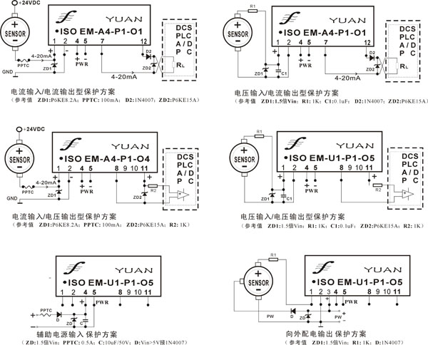

ISO EM系列磁电隔离放大器产品采用的是信号载波技术。全量程内信号输入与输出的零点与满度是一一对应的,无需调整和设定。与光电隔离的产品相比具有高精度、低温漂等特点。 产品特点: ● 低成本、小体积,可直接焊在PCB板上装入仪器内部 ● 无需外接元件,免零点和增益调节,使用方便 ● 电源/信号输入/信号输出 3000VDC 三隔离 ● 辅助电源:5VDC,12VDC,15VDC,24VDC等单电源供电 ● 0-75mV/0-2.5V/0-5V/0-10V/0-±100mV/0-±5V/0-±10V等电压信号; 0-10mA/0-20mA /0-±10mA/0-± 20mA/4-20mA等电流信号之间的相互隔离、放大及转换 ● 工业级温度范围: -45~+85 ℃ ● 在EMC(电磁干扰)有要求的使用场合应注意增加电磁干扰抑制电路或采取屏蔽措施

典型应用:● 直流电流 / 电压信号的隔离、转换及放大 ● 工业现场信号隔离及长线传输 ● 模拟信号地线干扰抑制及数据隔离、采集 ● 仪器仪表与传感器信号收发 ● 非电量信号变送 ● 信号远程无失真传输 ● 电力监控、医疗设备隔离安全栅 ● 传感器4-20mA等模拟信号一进二出、二进二出隔离信号的功能实现 ISO系列光电隔离放大器产品采用了直流信号模拟调制技术,全量程内的零点与满度可以按现场传感器要求进行调整和设定。与磁电隔离的产品相比具有较强的抗EMC电磁干扰和高频信号空间干扰特性。产品特点: ● 低成本、小体积,SIP 12Pin符合UL94V-0标准阻燃封装 ● 只需外接电位器即可调节零点和增益 ● 电源、信号:输入/输出 3000VDC 三隔离 ● 辅助电源:5VDC,12VDC,15VDC,24VDC等单电源供电 ● 0-75mV/0-2.5V/0-5V/0-10V等电压信号;0-1mA /0-10mA/0-20mA/ 4-20mA等电流信号 之间的相互隔离、放大及转换 ● 工业级温度范围: -45 ~ +85 ℃ ● 有较强的抗EMC电磁干扰和高频信号空间干扰特性 详细技术资料:http://www.sun-yuan.com/download/20097111212472029.pdf
