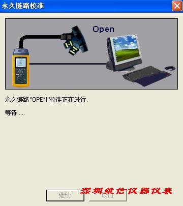

首先,通过USB电缆连接适配器的主机,可以通过电脑来控制线路分析仪对设备进行校准,校准OPEN指标正在进行;

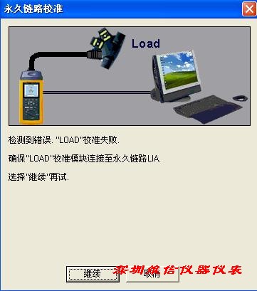

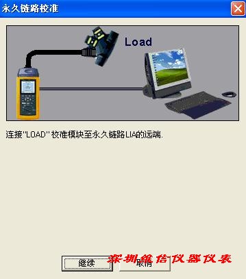

第三步,是对load指标进行校准,也是校准的关键性一步;
一旦load指标测试不过,代表该条链路需要维修或者已经超出了可控的精度范围;
