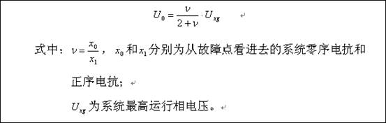

单相接地产生的中性点电压升高,其值不高,可按下式估算:
     这个过电压是变压器中性点绝缘能力可以承受的,不需要特别的设备进行保护。

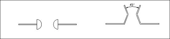

     传统的棒-棒间隙,由于实际使用中事故率比较高,所以并不得到多数企业的认可。目前专门做变压器中性点保护间隙成套设备的厂家,很多都倾向改变间隙结构为水平球型间隙。因为球型间隙有一个明显的优点,就是放电分散性比较小,可以比较理想的达到与理论计算差不多的实际放电电压控制值。但是间隙烧损严重真的是因为实际工作电压与理论计算不一致导致的吗?如果说间隙烧损是由于放电分散性太大,大到了在低于前面列举的第一类过电压(单相接地导致中性点电压升高)时就放电,那采用球型间隙是一个合理的选择。然而事实上大多数时候间隙的烧损并不是放电电压偏低误工作造成,而是放电以后拉弧时间过长电弧持续灼烧一点造成,这个是采用球型间隙也无法解决的问题,灭弧性能球型间隙并不比简单的棒-棒间隙好到哪里去。所以我们虽然把放电分散性控制下来了,但是并不能真的解决掉烧间隙的问题。只有提高间隙的灭弧能力,才可以解决电弧长时间灼烧导致间隙使用寿命很低的问题。
     基于这个考虑,我们考察了各种间隙灭弧能力的运行经验,认为采用角型间隙可以有效解决这个问题。相关的运行经验已经很多,但为了直观验证击穿后灭弧时间和灭弧后烧损情况,我们又进行了如下比较试验。
试验为单相电源,间隙击穿900ms后自动跳闸。在三种短路电流下对比球型间隙和角型间隙各做5次试验。
间隙球直径100mm,间隙角45度,长度100mm。

     由于条件限制,此项试验的调节广度和次数均不大,还不能作为定量科学分析的依据。但可以从中定性的看出,角型间隙的灭弧能力远远优于球间隙,而且在短路电流偏高的情况下,优势更为明显。虽然没有进行重合闸的模拟,但是可以推论如果自动灭弧成功,重合闸是成功率很高的。角型间隙产生弧光后可以自动拉长电弧降低短路电流,对灭弧的实际作用很明显。

     综上所述,对于变压器中性点保护间隙成套设备,采用角型间隙代替球型间隙,可以有效提高间隙灭弧性能,真正意义上降低间隙烧损事故,大大提高间隙的使用寿命。而同时换用角型间隙并不破坏设备间的绝缘配合设计,对产品的保护性能没有影响,是一个合理的选择。
