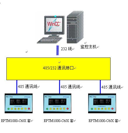

        山东派瑞光电科技有限公司根据上述现象,自主研发、生产的EPTM—1000无线测温在线监测系统通过无线采集的方式将这些前端传感器连接起来构成电气设备温度监测网络;通过以太网连接设备将数据库服务器、电气运行工作站,维护工程师站等组网构成电气监控管理上位机系统;通过工程师监控站连接DCS系统;综合利用电气系统联网的信息全面的优势,根据历史数据对比提前发出预警,防患于未然,减少电力行业的损失。
