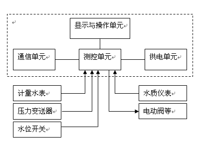

1、模块化结构设计
     微功耗测控终端主要由四部分组成:测控单元、通信单元、显示与操作单元、电源单元。
     测控单元是终端设备的核心,负责采集现场压力变送器的电流或电压信号、采集流量仪表的脉冲信号或数字信号、采集水质监测设备的模拟信号或数字信号,提供继电器信号输出,为现场变送器等设备提供5V/12V/24V直流供电电源,控制通信单元和供电单元。
     通信单元主要负责现场与调度中心之间的通信。采用GPRS无线通信方式,兼容GSM短信通信方式。工作模式分三种:普通模式、待机模式、休眠模式,不同供电模式选用不同的工作模式。
     显示与操作单元主要负责现场监测数据及现场参数的显示,使用按键操作可查询监测数据和设置参数,采用中文液晶显示和防水磁感应按键。
     供电单元主要为终端设备提供工作电源,支持三种供电模式:市电供电、太阳能供电、电池组供电。不同的现场环境选用不同的供电模式。

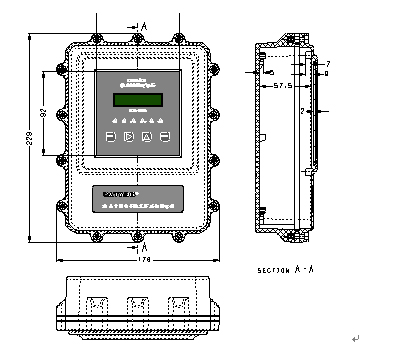

2、防水设计
      城市压力监测点随管网分布,监测终端设备多数安装在观测井内,要求设备防水、防潮。微功耗测控终端采用如下防水设计以确保防水效果。

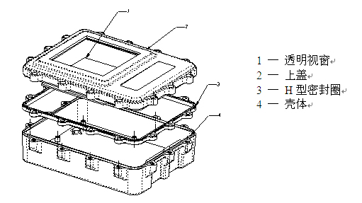

◆外壳防水设计:
      材质选用增强尼龙,其防水、防潮、防腐、抗冻、抗热、强度、韧性等指标均满足观测井下使用环境,且重量轻。
      终端的上下盖之间、进出线口是水和潮气容易进入的地方。终端的上下盖之间采用H型密封条密封,从三个方向包围上下盖之间的接触壁,上下盖之间使用14个不锈钢螺栓的紧固,两个相邻的螺栓之间距离为5cm,保证了紧固强度;进出线口使用防水接头,防水接头与壳体之间采用O型圈与防水胶共同密封,进出线与防水接头之间使用密封胶套和密封胶
共同密封。终端的防护等级可达IP68。
