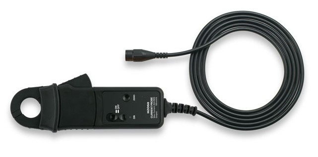

PO30电流探头在较宽的频率范围内测量1mA 到30A 电流
采用霍尔(Hall Effect)效应原理,即在电流通过时产生磁场,即使复杂的波形,该探头也能保证测量准确
其输出电压按比例电流等效显示在示波器上
它也完全符合IEC/EN 61010标准
9V电池供电,具有十分钟自动关机功能

规    格
 参  数
电流测量范围
±20 Arms/ 30Ap-p
精度
±1%测量值,±2mA
频率带宽
DC-100 kHz (0.5dB)
分辨率
±1mA
输出电压比
100mV/A
负载阻抗
 ›100kΩ /≤100 pF
最大电压
300Veff 或DC
输出线缆长(阻抗)/连接头
2米(50Ω)/BNC 接头
安全等级
CAT III
