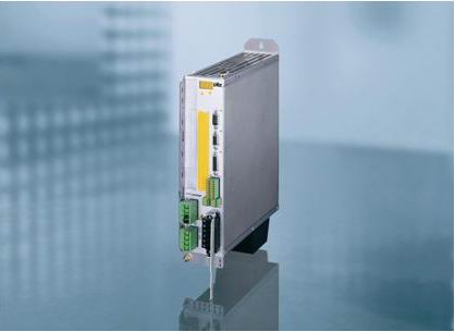

Ostfildern 2007年3月16号消息——来自皮尔磁的安全解决方案现在也包含安全驱动技术。公司已经扩展了其运动控制的范围推出了新的安全伺服放大器PMCprotego D,即使是基础版本也有符合EN954-1安全等级三级,同时还可以较经济地解决相关的要求因为安全功能是直接集成在驱动内的。安全卡的卡槽已经集成好,因此伺服放大器PMCprotego D可以进行升级,使其应用于其他的一些安全功能如安全减速,安全操作性急停或安全静止等。
  伺服放大器PMCprotego D能够为所有的相关安全功能提供一个灵活的可升级的解决方案,在驱动内直接集成安全功能可以带来好处,装置执行任务更加地迅速,简单而且反应时间短,由于内部评估,反应时间只有1ms,这点在要求动力驱动的应用里面的优势会更加地明显。一个应用的要求能够超过EN954-1安全等级3级的要求吗?PMCprotego D的安全卡有冗余的测量和关闭路径以及精密的制动管理,这就要求可以在电机放大器内直接执行安全层。
面向单独客户要求的产品
  PMCprotego D通过安全的输入输出进行控制,这保证了向标准市场系统的开放性,安全功能是独立于电机和使用的编码器的类型的,这就使得使用者有机会根据自己的要求来配置其自己的机器,利用扩展卡槽可以实现与许多总线的连接,因此PMCprotego D的应用甚至是在和第三方产品的应用上面也可以很单独很灵活。
满足所有要求的安全
  安全运动解决方案的基础是标准集成的安全急停。控制系统PMCprimo Drive3,伺服放大器PMCtendo DD5和新的伺服放大器PMCprotego D全部包括这个特性。插入的安全卡将提供全部单轴应用的附加安全功能,采用以太网系统的SafetyNET p的网络解决方案计划用于多轴的应用。
完整的解决方案
  有了PMCprotego的加入,皮尔磁极大地扩充了其运动控制产品群,除了伺服放大器,其他还有以驱动集成和控制器为基础的控制系统,伺服电机PMCtendo AC使得运动控制的解决方案趋于完美。
运动控制,传感器技术和控制技术类产品之间互相兼容,皮尔磁可以为各种应用提供完整的解决方案。“随着安全运动产品的不断完善,皮尔磁的目标是成为安全解决方案的供应商,长久以来我们一直为这个目标而奋斗,安全运动产品的不断完善就是一个最好的例子”Renate Pilz说道“对我们来讲,运动控制是我们整个控制结构中一个重要的部分”。
