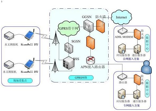

三、解决方案介绍:
  由于GPRS通信是基于IP地址的数据分组通信网络,因此监测中心计算机需要一个固定的IP地址或固定的域名,各个水文数据采集点采用GPRS模块通过IP地址或域名来访问该主机,从而进行数据通信。
(一)系统结构
1、水文信息采集点:
  现场监控点通过水文测报机自动采集水文信息,通过RS232或RS485接口与GPRS DTU终端相连,水文测报机采集到的数据通过GPRS DTU终端的内置嵌入式处理器对数据进行处理、协议封装后发送到GPRS无线网络。
2、水文中心:
a)公网接入方案
  服务器采用公网方式接入Internet,如ADSL拨号/电信专线宽带上网等,申请公网固定IP地址;可以实现中小容量的数据采集应用。
b)专网接入方案
  服务器采用省移动通信公司提供的DDN专线, 申请配置固定IP地址,与GPRS网络相连。由于DDN专线可提供较高的带宽,当环保信息采集点数量增加,中心不用扩容即可满足需求,可实现大容量数据采集应用。
  监控中心RADIUS服务器接受到GPRS网络传来的数据后先进行AAA认证,后传送到监控中心计算机主机,通过系统软件对数据进行还原显示,并进行数据处理,这样进一步增强了系统数据通信安全性能。
3、GPRS/GSM移动数据传输网络:
  水文测报机采集的数据经GPRS/GSM网络空中接口功能模块同时对数据进行解码处理,转换成在公网数据传送的格式,通过中国移动的GPRS无线数据网络进行传输,最终传送到监控中心IP地址。
