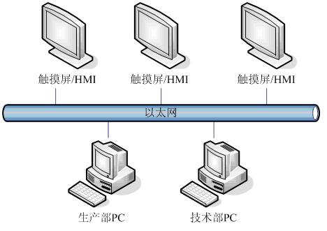

维控人机界面WEBSERVER技术方案有两种方案可供客户选择,一种静态网页,一种用户自定义网页。  HMI WEBSERVER网络拓扑图

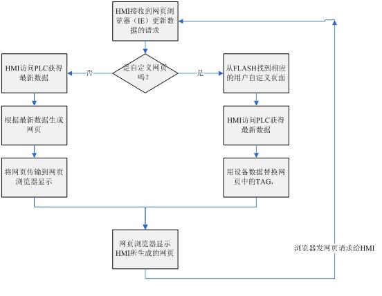

HMI WEBSERVER的技术原理 HMI内置一个专门的WEB服务器负责接收来自网页浏览器的请求。当客户接到WEB响应请求时,HMI将按如下流程进行响应。  静态网页 静态网页是HMI收到WEB访问请求之时,HMI根据客户所做的设置自动生成的网页。这个网页的格式比较简单而且固定,但可以显示客户所需要的数据。客户也可以同这个网页来操作HMI。实现远程监控 用户自定义网页 用户自己制作网页,把制作好的网页放入到HMI,当客户通过WEB访问HMI时,那么可以在用户的网页浏览器上显示用户事先制作好的网页。

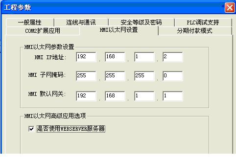

如果要使用HMI的webserver功能,那么您所选购的HMI型号必须支持以太网。维控除了4.3寸以外,其他型号均可支持以太网。LEVISTUDIO的版本必须是2010年9月份以后公布的版本,之前的版本无法支持WEBSERVER。 首先要设置好HMI的以太网,并启用WEBSERVER功能。

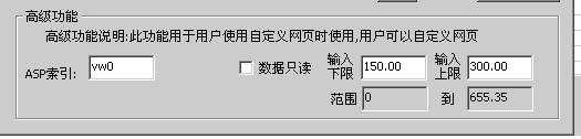

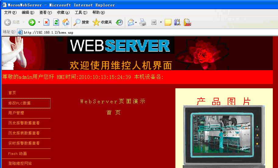

1、 安装完LEVI软件后,新建工程,然后在工程目录下建立一个“UserASP”这个文件夹。将用户自己做好的网页放入这个文件夹下。注意,一定要有一个“home.asp”文件。否则将使用默认的网页文件。(必须注意每个文件大小不能太大,整体大小不能超过4M) 2、 LEVI软件中 将此打开,即可使用webserver功能。 3、 若将此选项打开,即可将webserver功能加入密码。若有客户通过浏览器访问此主机时,将会提示输入密码。默认用户名为admin,默认密码为999999999,若修改密码,必须牢记密码,若将密码遗忘,则无法登陆服务器。其中asp对应修改密码的语句为: <FORM id="Form1" action="/WeconHmi/WeconWebPasswordModify" method="post"> 请输入密码:<input type="password" name="NewPassworda" ID="Password1"> 请在确认一次密码:<input type="password" name="NewPasswordb" ID="Password2"> <td ALIGN="CENTER"><input type="submit" name="NewPasswordEnter" value="OK" size="50" ID="Submit1"></td> 密码共需要输入2次一样的才被修改</P> </FORM> 4、 使用自定义网页必须使用高级功能: 5、  6、 ASP索引就是在网页中遇到此一致的内容将被替换成数据,例如上图中,在ASP网页中插入{=vw0=},遇到此标示符后,将被修改成数据。注意:在制作ASP网页时一定要使用{= =}这个标志,将索引的内容放在{= =}这个里面,才会被修改。 7、 可以在ASP网页中提交数据,若不希望提交,可以将其设置为只读。 8、 输入下限和上限就是用户在提交数据的过程中。允许的最大和最小值 9、 通过WEBSERVER提交数据到PLC的代码参考: <FORM id="Form2" action="/WeconHmi/WeconWebUserModifyPLC" method="post"> <P>修改vw0对应的数据<INPUT id="1" name="vw0">输入数据后,按回车即可提交, 在工程可以让其数据只读,不允许被修改</P> </FORM> 10、 也可以将网页文件放在CF卡上。通过 这里即可设置。 11、 网页文件在工程内,图片在CF卡,在网页文件编写时,将路径改为cfweb即可。
