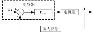

海泰大厦的恒压供水系统工作原理如图1所示。测量元件选用E+H公司的压力传感器,Ui为恒定供水压力设定值,供水压力U 作为输出量,构成闭环控制系统。在运行中,当用水量增大的时,水管道内压力值变低,反馈值U变小,当Ui大于U时,变频器通过内置PID进行调速,使电机的转速加快,增加水流量,提高管道压力,直到管道压力U与设定压力Ui相等时,变频器将保持转速不变。当用水量减少时,水管道内压力值变大,反馈值U变大,当Ui小于U时,变频器通过内置PID进行调速,使电机的转速降低,减少水流量,降低管道压力,直到管道压力U与设定压力Ui相等时,变频器将保持转速不变。当进入小流量区域后,管道压力U增加,当U>Ui时,变频器输出频率降低,当降低到变频器设置的最低频率时,经过延时,系统进入休眠状态,而当通过压力变送器采集回来的供水压力U降低到一定值时(苏醒压力值可通过变频器设置),会自动唤醒系统工作,变频器通过改变电源频率控制水泵机组的转速,直至接近供水压力U的给定值Ui。这样,不但避免了启动大电流的冲击,而且不管系统供水流量大小如何变化,供水的压力U始终维持在给定(压力)值Ui 的附近。因为海泰大厦为小区高层供水,系统配置了恒压罐,保证变频器休眠时,管道内的压力不至于直接降低到启动压力,使变频器频繁启动。
按此在新窗口浏览图片
图1 恒压控制原理图
