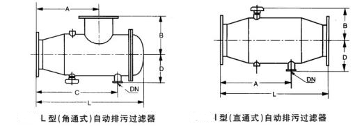

三、ZPG型自动排污过滤器 外型尺寸
6

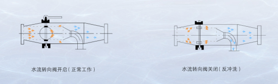

四、ZPG型自动排污过滤器 水流示意图
5
五、ZPG型自动排污过滤器工作原理:
1、正常冲洗
冲洗原理:在开启转向阀正常过滤工作情况下,快速打开排污口阀门,过滤器筒体内压力瞬间下降,引起滤网振动,从而振松抖落粘附于滤网上的杂质及污垢,并随水流从排污口排出。
2、强制反冲洗
冲洗原理:在按正常清洗排污时,关闭转向阀,使水流在滤网筒前段过滤后,部分水流反冲回后端滤筒,冲洗滤网粘附的杂质及污垢,并随水流从排污口排出。
