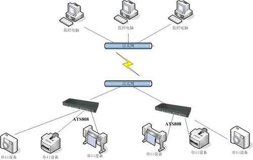

在传统的集中监控系统中,一般通过Modem或E1等进行数据传输,随着网络技术的发展和网络在各行各业的普及,通过网络进行远程监控和远程数据采集成为一种最经济最可靠的方式。但由于网络跟传统通讯方式的工作模式和工作原理相比具有更好的优势,因此为了充分发挥网络通讯的优势,基于网络的远程监控和远程数据采集可以采用艾格码的ATS808串口服务器。
      ATS808是一个RS232或RS485与TCP/IP的转换服务器,它提供RS232或RS485到网络和网络到RS232或RS485的透明数据传输,ATS808向上提供10M以太网接口,向下提供8个标准RS232或RS485串行口,内部集成ARP,IP,ICMP,TCP,UDP,DHCP,SOCK5等协议,支持网关和代理服务器。ATS808DN有三种工作模式:ATS提供3种数据处理模式,分别是SOCKET、TELNET、COM模式,选择何种模式完全由应用程序访问串口数据的方式决定。
     三种应用方式:
    (1)
如果应用程序是面向WINDOWS的串口编程的,则必须在windows上安装虚拟串口驱动,并且ATS必须工作在com模式从而把ATS的真实串口映射为windows上的虚拟串口。
    (2)如果应用程序是终端仿真程序如netterm、串口终端、unix类网络服务器等人工交互设备,则ATS必须工作在telnet模式,以便实现这些设备的互联。
    (3)如果应用程序本身具备网络功能,需要全透明地访问远程串口的数据,则SOCKET模式比较简单可靠。
