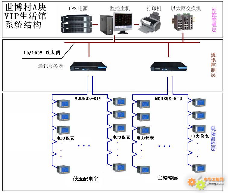

由于该项目是五星级酒店,现场需要监测所有安装智能仪表的回路,并且需对空调、照明、动力用电进行分类统计,并且该统计报表需每天自动生成,现场设备运行状态包括回路合分闸状态也需实时显示。现场仪表众多,采用了3个串口服务器加交换机的组网方式。
本系统采用分层分布式计算机网络结构:
 即间隔层、通讯层和站控层如下图所示:
现场测控层主要的设备为:多功能网络电力仪表、微机保护装置等。这些装置分别对应相应的一次设备安装在电气柜内,这些装置均采用RS485通讯接口,通过现场屏蔽双绞线进行组网通讯,实现数据现场采集。
通讯控制层主要为:通讯服务器,其主要功能为把分散在现场采集装置集中采集,同时远传至站控层,完成现场层和站控层之间的数据交互。
站控管理层:设有高性能工业计算机、显示器、UPS电源、打印机等设备。监控系统安装在计算机上,集中采集显示现场设备运行状况,以人机交互的形式显示给用户。
以上网络仪表均在现场均采用RS485接口和MODBUS-RTU通讯协议,RS485采用屏蔽线传输,一般都采用二根连线,接线简单方便;

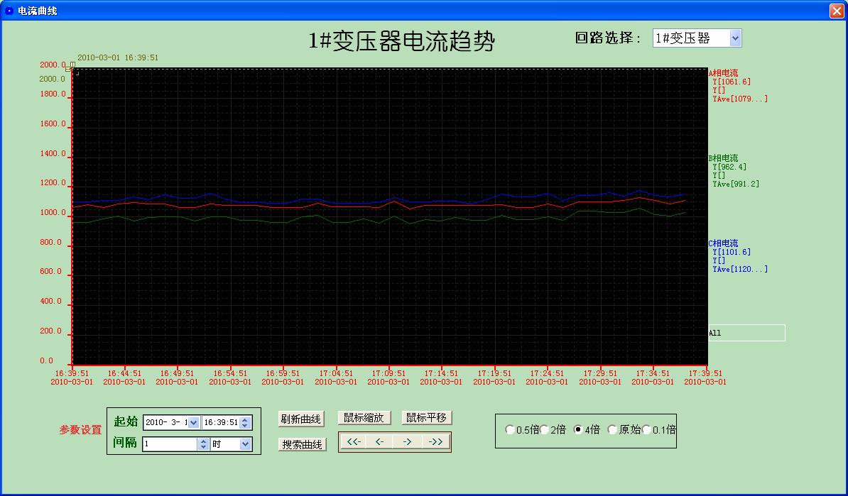

2.6 运行负荷曲线
定时采集进线及重要回路电流负荷参量,自动生成运行负荷趋势曲线的,方便用户及时了解设备的运行负荷状况。

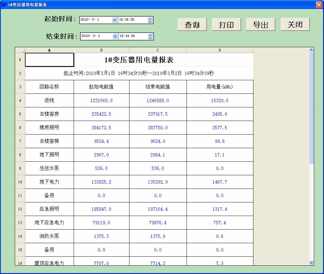

自动进行日、月、年的电能统计,可以进行尖、峰、平、谷时段设定,实现具有电能分时计费功能,同时生成日、月、年报表。

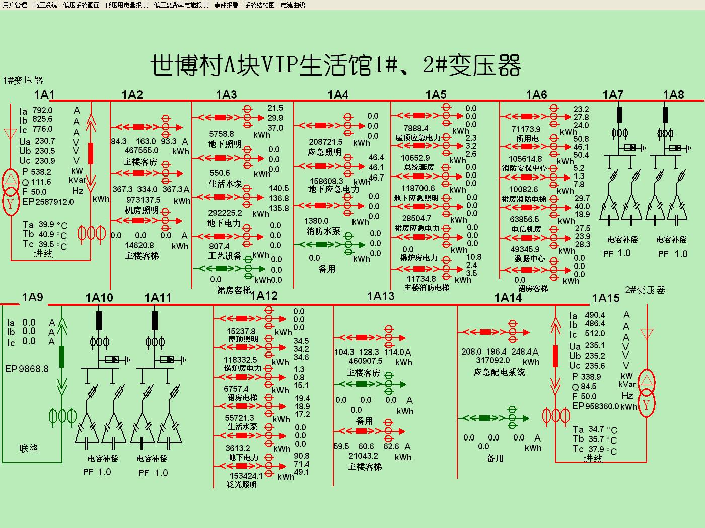

上海世博村VIP生活馆低压配电系统主要有4台10kV/0.4kV配电变压器,本系统主要负责对低压进线及相应配出回路的实时动态监控以及楼层所安装电力仪表的回路进行监测。
进线回路采用ACR230ELH多功能谐波仪表,其是针对电力系统、工矿企业、公共设施、智能大厦的电力监控需求而设计的网络电力仪表,它能测量所有常规电力参数,如:三相电压、电流、有功功率、无功功率、功率因数、频率、有功电度、无功电度、并可监测电压、电流的2-31次谐波分量等多种电参量。并且本仪表带有4路光电隔离开关量输入接点和2路继电器控制输出接点,这些接点可以配合智能断路器实现断路器的遥信、遥控操作。该系列网络电力仪表主要应用于变电站自动化、配电网自动化、小区电力监控、工业自动化、能源管理系统及智能建筑等领域。
重要配出回路采用ACR220EFLK系列网络电力仪表,该仪表主要完成三相电流、三相电压、有功电度的测量、复费率电能的计量以及开关信号的检测和继电器遥控输出。

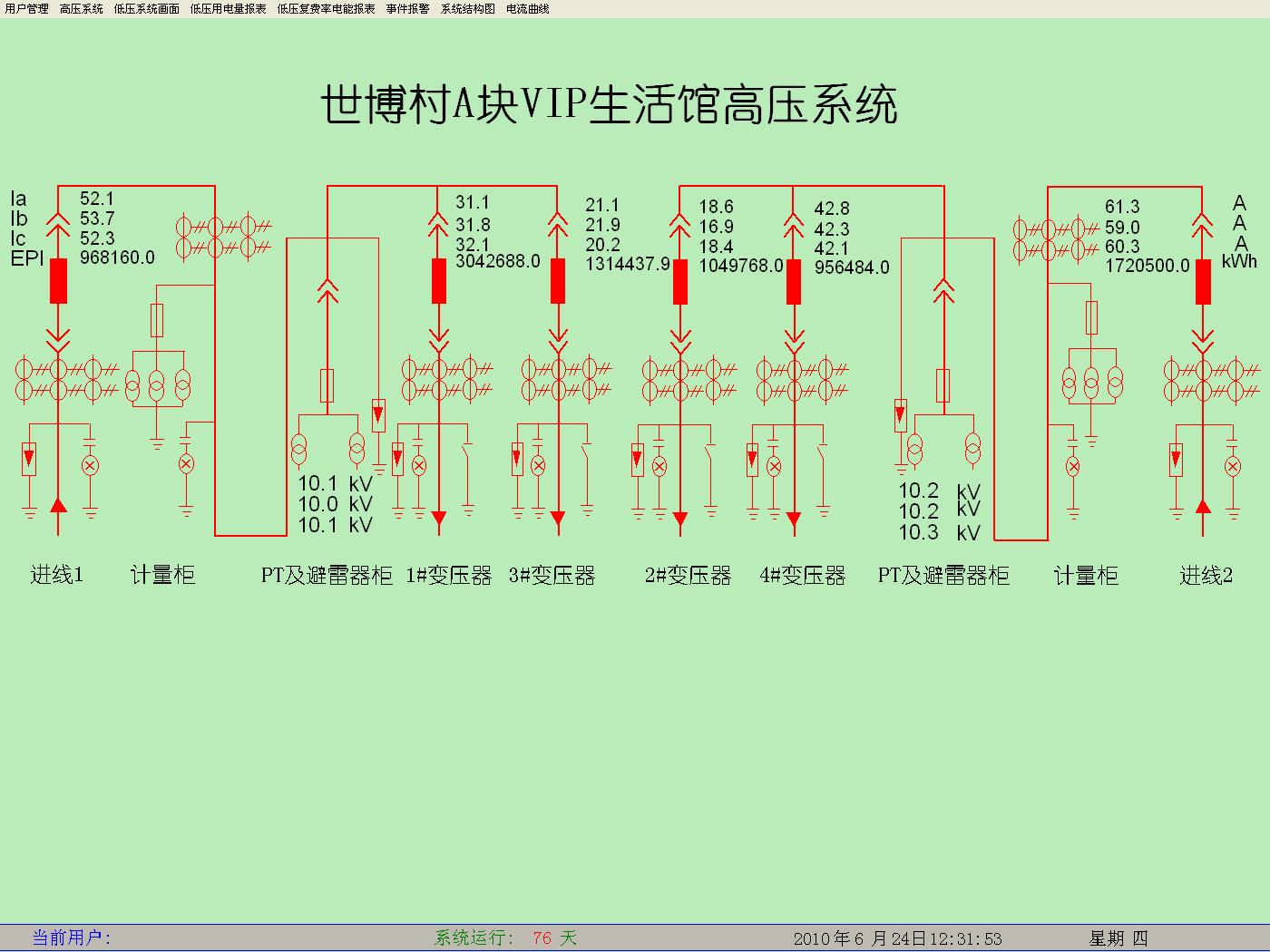

高压侧实时画面见图1,为系统主监控画面,主要实时监测高压回路的运行状态,红色代表合闸,绿色代表分闸。

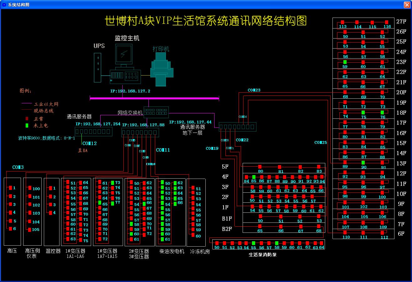

图6 系统通讯

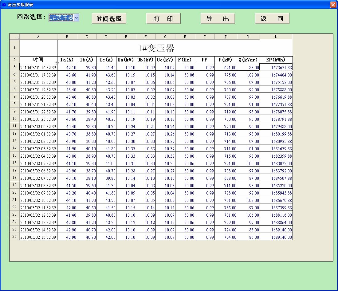

世博村VIP生活馆低压配电系统见图2,功能有电量遥测主要监测运行设备的电参量,其中包括:进线三相电压,电流,功率,功率因数,电能,频率等电参量及配出回路的三相电流;遥信功能实现显示现场设备的运行状态,主要包括:开关的分、合闸运行状态和通讯故障报警;远程抄表功能,主要完成对各主要回路的远程集抄功能,可选择时间段进行查询见图3;
用电量报表功能,根据时间段可以查询各回路的用电量情况,见图4;

系统通讯结构图,可实时查看系统各设备通讯运行情况,见图6。
负荷曲线,可直观的查看回路的负荷运行情况,见图7。
