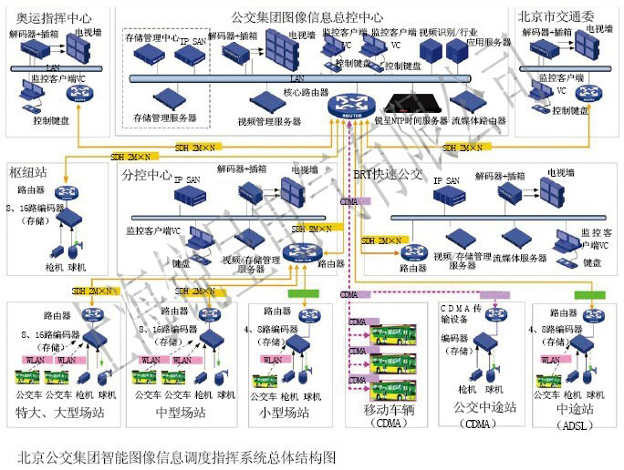

北京公交集团智能图像信息调度指挥系统分为三级共13个子模块,含集团总中心图像管理平台,完成整个公交集团图像信息管理系统所有图像资源的调度管理和控制;分控中心10个,完成下属各类大中小型场站图像的汇聚和管理功能;通过部署视频监控点可以完成枢纽站中车辆的调度和管理以及枢纽站的安保功能;场站部署相应的摄像头,分控中心可以通过远程方式实时查看场站车辆的运行状况和实时车辆的调度指挥功能;BRT公交,通过在BRT线路上的各个站台部署相应数量的摄像头可以完成实时查看车辆的运行状况以及各个站台乘客的状况,有利于BRT线路的高效运行;公交中途站800个,通过中途站的ADSL或CDMA等网络接入的情况选择性进行接入;在公交中途站部署2-4个视频监控点,满足重要公交中途站的车辆运行状况以及安全保卫工作的要求;移动车辆2000辆,通过CDMA方式接入,在每个车厢内部部署2-4个视频监控点保障车辆的良好运行,为乘客提供良好的服务同时公交车辆运行期间通过视频监控点有利于及时避免公交车辆上安全事件的发生,总体结构如图1所示。
  根据图1所示,首先前端接入层,各公交车辆、场站、保修厂、枢纽站节点的视频源图像通过SDH专线、ADSL、3G、CDMA接入方式实现实时的视频监控图像传送到场站、保修厂、枢纽站中心业务平台进行实时显示,图像清晰度采用CIF(352×288)、H.264编解码格式,保证在各种网络接入方式下的高质量、可靠的车辆图像系统的实时传输。
  北京公交集团总控指挥中心部署了1套视频管理服务器和数据存储管理服务器系统,视频管理服务器完成整个系统中所有设备的认证、注册以及控制信令的下发功能;同时实现对各个分控中心、枢纽站、BRT、移动车辆、公交中途站图像的管理、授权、控制功能;数据存储服务器主要完成总公司以及各个分控中心IPSAN存储设备管理和对前端编码器存储资源、存储计划的制定、枢纽站前端编码器保存的历史数据进行备份功能,实现从前端往集团中心平台的重要录像文件备份功能,分控中心主要完成各类场站图像资源的汇聚、存储备份以及实时图像的转发功能;同时分控中心向集团总公司传送实时图像和历史图像资源。
  考虑到分控中心向下连接多种类型的场站,由于网络环境较复杂,因此在本次分控中心图像信息管理平台设计中采用相对独立完整的图像信息子系统进行设计,每个分控中心对于整个集团图像信息系统都是一个单独完整的图像域,分控中心之间图像的调阅、查询需通过集团公司总控中心图像域授权,并通过集团公司网络平台进行图像传输,分控中心通过视频客户端和视频解码器实现前端图像的实时浏览、录像查看、云台控制、报警联动等管理功能。整体结构可见图1。
