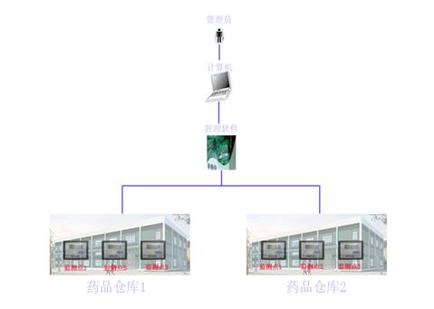

ADL自动温湿度记录仪监控图:
小结:
ADL自动温湿度记录仪,设置简单,测量数据精确,无须安装,可随意放置在监控点,具有实时检测、长期检测2种监控方式,1.5万组超大存储容量,超长内供电时间,可提供24小时不间断对药品仓库的温湿度监控,告别人力手工检测、记录,非常适合大中小型企业药品库房使用。
