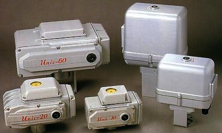

阀门电动装置是用于远距离集中控制阀门的一种机械,分多回转型和只转900转角的部分回转型两种,前者用于闸阀、截止阀和节流阀等,后者用于球阀和蝶阀
阀门电动装置一般由减速器、电器给、电动机和远距离控制器等组成。
阀门电动装置的作用是:在阀门全关或事先调定好的位置处,能自协停车,并发出信号;现场和远距离开度指示一致;当阀门开或关超过公称输出转矩时,能自动停车并发出信号。
