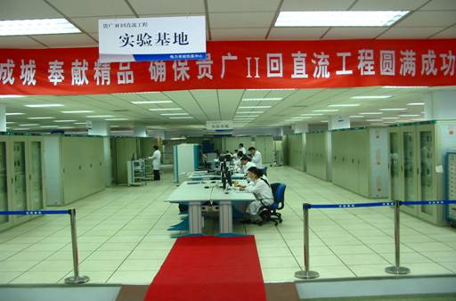

| 灵宝工程成套控制保护功能试验 |
灵宝换流站外景 |
| 贵广二回工厂试验现场 |

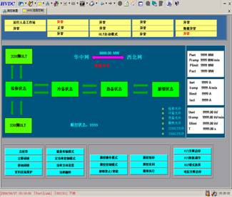

1. SPAN200运行人员控制系统
运行人员控制系统包括双重化的服务器、操作员站、工程师站、站长站等,主要技术特点:
1) 双重化的冗余结构
2) UNIX、 Windows跨平台技术,运行稳定,操作方便
3) 规范化的数据库管理系统,Oracle等商用数据库系统
4) 面向电力对象的专业化设计
5) 强大数据能力适用于大型换流站应用
6) 简洁直观的用户界面
7) 全面周密的安全设计

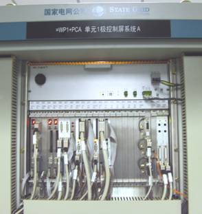

| HCM200构成的直流极控系统主机 |

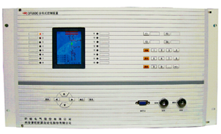

4. DFU600间隔层控制装置
主要技术特点:
1) 冗余的Profibus现场总线接口
2) 现场开关量采集滤波、高分辨率事件记
3) 高可靠的数据传输、自检和数据合理性识别
4) 模块化设计,组态灵活
5) 大容量的继电器控制接点输出
6) 联锁、同期控制功能
7) 大屏幕液晶显示

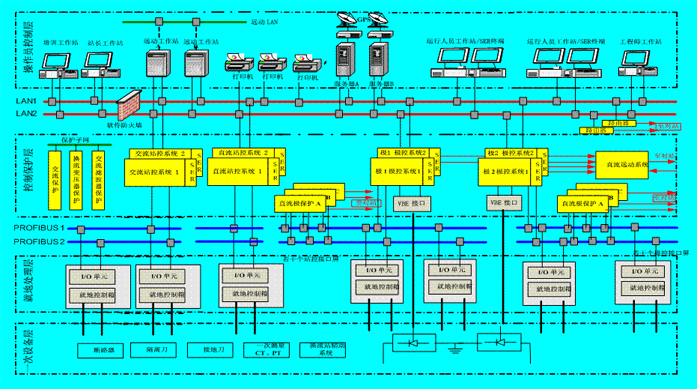

三、 直流控制保护系统构成
DPS-2000控制保护系统用于完成对整个换流站直流输电系统完整的控制、监视,并保证其安全稳定运行。采用分层分布式冗余结构设计,由三层设备构成,参加控制保护系统整体结构图。
1、运行人员控制层:包括运行人员控制系统、远动通信系统、运行人员培训系统、相关网络设备。用于完成直流输电系统的正常起动/停运控制、HVDC系统的状态控制、运行过程中的运行人员控制、故障时的运行人员控制及换流站内主设备及其辅助系统的操作控制等。
2、控制保护层:包括极控制系统、交直流站控制系统、直流保护、换流变压器保护、交流滤波器保护等设备。是换流站的核心设备,用于完成换流阀、交流场设备、直流场设备的自动控制和保护功能。
3、现场处理层:包括接口装置和分布式的I/O控制单元等 ,实现接口信息转换,就地测量、控制以及联锁功能。
