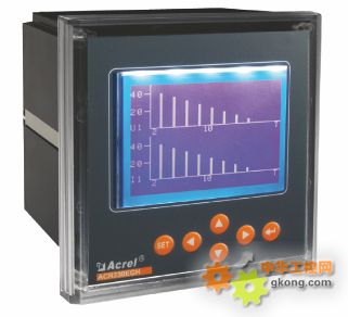

3.1 高压回路或低压进线回路选ACR330ELH仪表
                                              图1 ACR330ELH电力仪表
   该表为电能质量分析仪表,主要功能有:LCD显示、全电参量测量(U、I、P、Q、PF、F、S);四象限电能计量、复费率电能统计;THDu,THDi、2-31次各次谐波分量;电压波峰系数、电话波形因子、电流K系数、电压与电流不平衡度计算;电网电压电流正、负、零序分量(含负序电流)测量;4DI+3DO(DO3做过压、欠压、过流、不平衡报警);RS485通讯接口、Modbus协议或DL/T645规约。外形尺寸:120×120mm,开孔尺寸:108×108mm。适用于高压重要回路或低压进线柜,见图1。

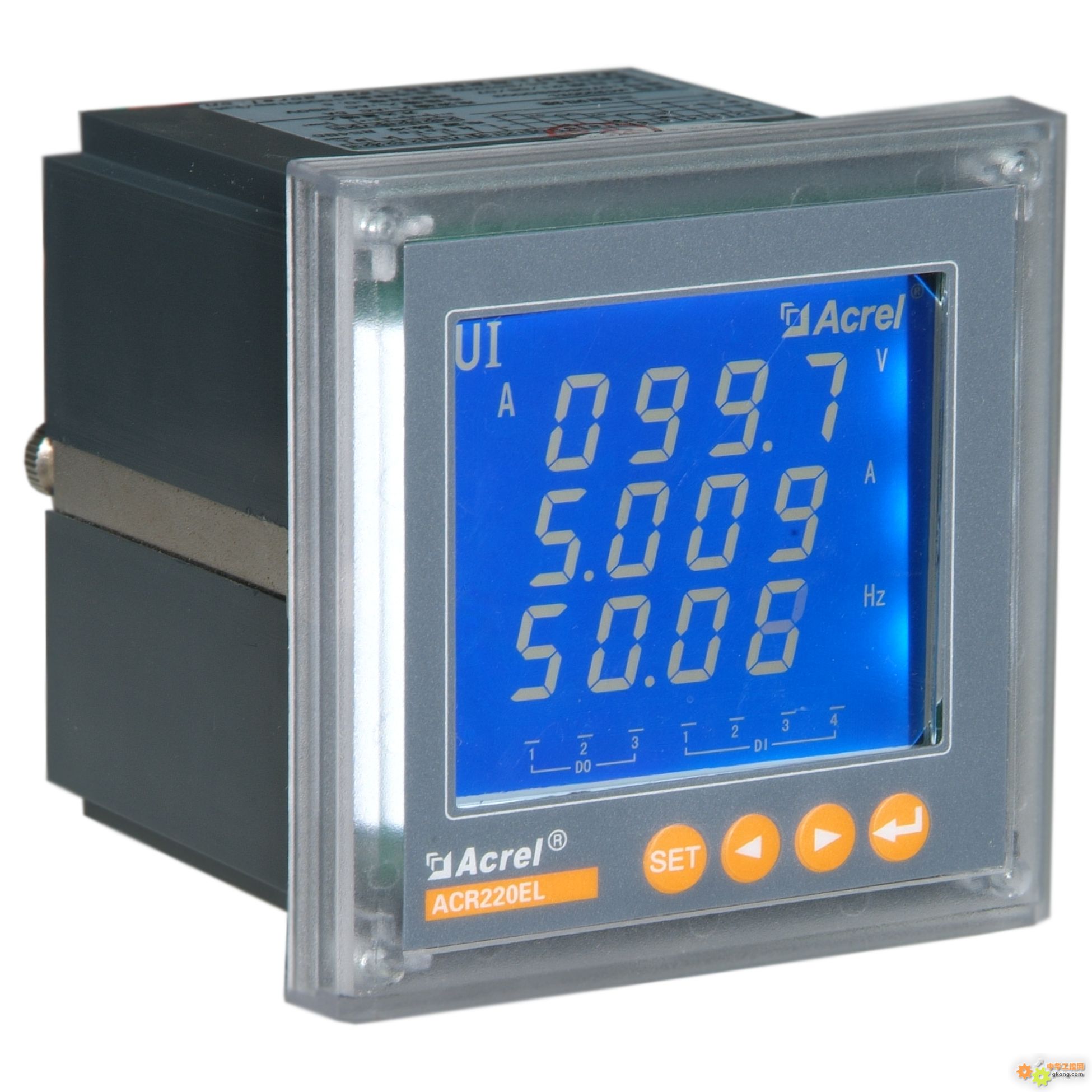

3.2 低压联络或出线回路选ACR220ELH电力仪表
                                             图2 ACR230ELH电力仪表
该表主要功能有:LCD显示、全电参量测量(U、I、P、Q、PF、F);四象限电能计量、复费率电能统计、最大需量统计;4DI+2DO;RS485通讯接口、Modbus协议。外形尺寸:96×96mm,开孔尺寸:88×88mm。适用于低压联络柜、出线柜,见图2。

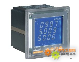

                                           图3 ACR120EL电力仪表
ACR120EL电力仪表主要功能有:LCD显示、全电参量测量(U、I、P、Q、PF、F);四象限电能计量、复费率电能统计、最大需量统计;2DI+2DO;RS485通讯接口、Modbus协议。外形尺寸:开孔尺寸80×80mm,开孔尺寸72×72mm。适用于动力柜,见图3。

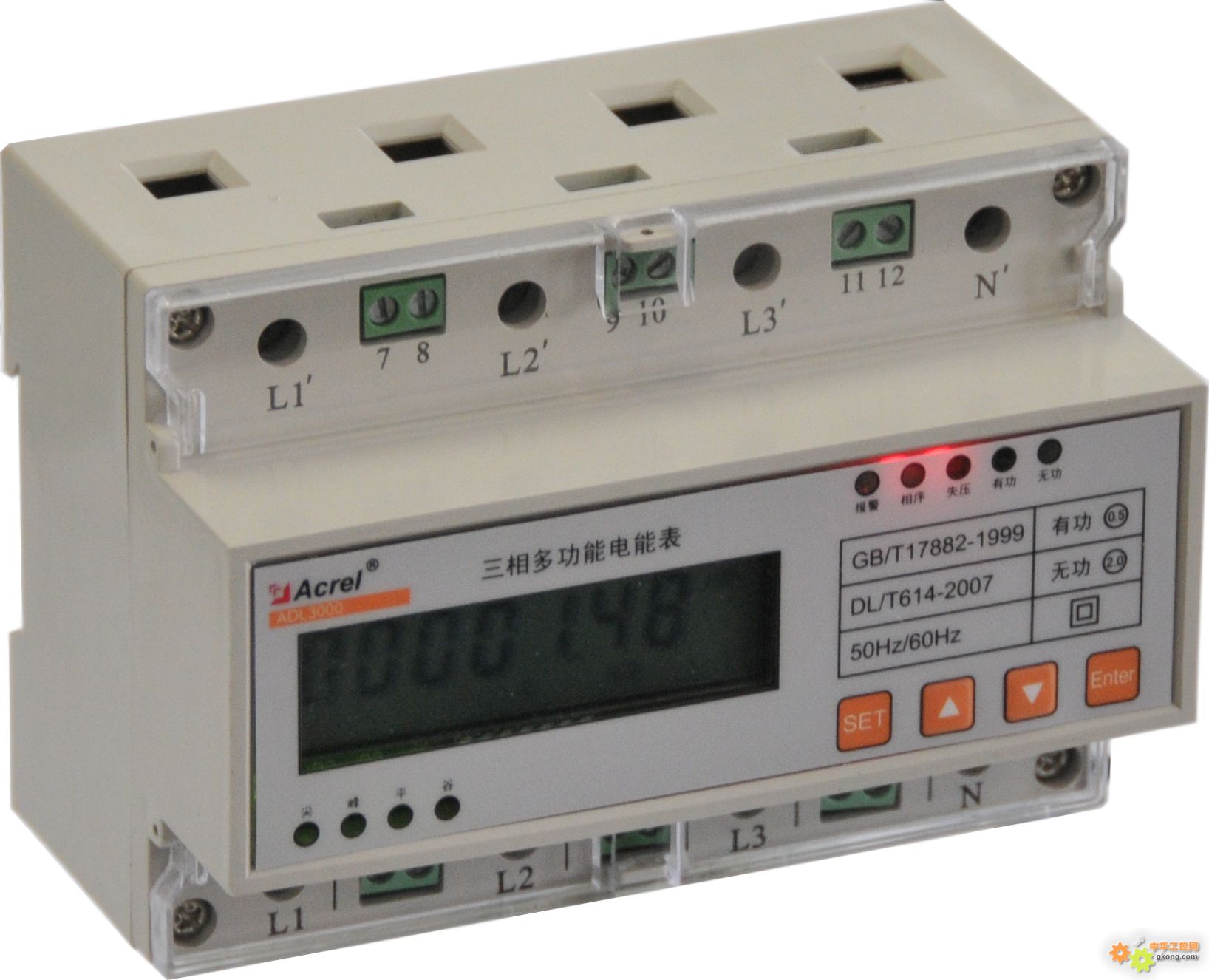

                                         图4 DTSD1352导轨式电表
DTSD1352导轨式电表主要功能:LCD显示、全电参量测量(U、I、P、Q、PF、F、S);四象限电能计量、复费率电能统计、最大需量统计;电流规格1.5(6)A、5(20)A、10(40)A、20(80)A可选、RS485通讯接口、Modbus协议或DL/T 645规约可选。外形尺寸:126×89×74mm,7模数。适用于动力柜,见图4。

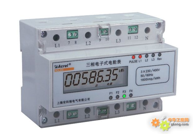

                                       图5 DTSF1352导轨式电表
DTSF1352导轨式电表主要功能:电流规格1.5(6)A、5(20)A、10(40)A、20(80)A可选、复费率电能统计、电能脉冲输出、RS485通讯接口、Modbus协议或DL/T 645规约可选。外形尺寸:126×89×74mm,7模数。适用于照明箱的三相电能计量,见图5。

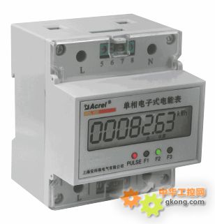

                                       图6 DDSF1352导轨式电表
照明箱DDSF1352电表主要功能:电流规格1.5(6)A、5(20)A、10(40)A、20(80)A可选、复费率电能统计、电能脉冲输出、RS485通讯接口、Modbus协议或DL/T 645规约可选。外形尺寸:76×89×74mm,4模数。适用于照明箱的电流、电压测量;单相电能计量,见图6。

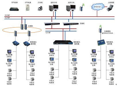

系统由站控管理层、网络通讯层和现场设备层组成,见图7。
                                                 图7 系统拓扑图
   站控管理层针对能耗监测系统的管理人员,是人机交互的直接窗口,也是系统的最上层部分。主要由系统软件和必要的硬件设备,如工业级计算机、打印机、UPS电源等组成。监测系统软件具有良好的人机交互界面,对采集的现场各类数据信息计算、分析与处理,并以图形、数显、声音等方式反映现场的运行状况。
   网络通讯层主要是由通讯管理机、以太网设备及总线网络组成。该层是数据信息交换的桥梁,负责对现场设备回送的数据信息进行采集、分类和传送等工作的同时,转达上位机对现场设备的各种控制命令。
现场设备层是数据采集终端,主要由智能仪表组成,采用具有高可靠性、带有现场总线连接的分布式I/O控制器构成数据采集终端,向数据中心上传存储的能耗数据。测量仪表担负着最基层的数据采集任务,其监测的能耗数据必须完整、准确并实时传送至数据中心。
