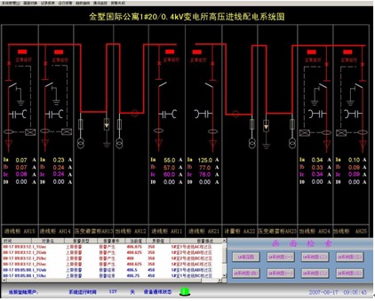

                                       4.3.1 主接线图画面

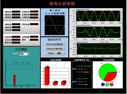

4.3.2 电压、电流波形计数值显示界面,以及棒图、饼图的显示。
