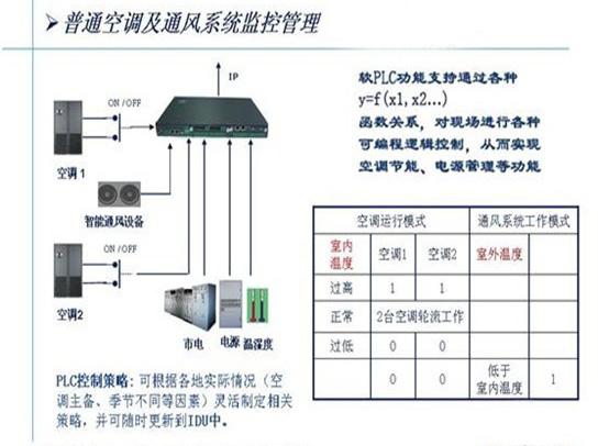

三、非智能空调及通风系统监控管理
  对于大量小局站一般采用的是非智能空调(如:基站、模块局、接入网,大量采用),或者简易通风系统(对自然气候条件有严格的要求,如贵州等少量地区可采用,否则可能出现节省的电费钱抵不上主设备损坏的板件的费用)。
  该部分局站数量大、分布广、交通不便利。从前面的分析可知,小局站中空调能耗占43%。因此,小局站空调的节能管理监控是能否实现节能目标的关键。
  局站数量的庞大决定节能管理方案必须是系统自动完成,而不能靠监控中心来根据局站的温度去发远程控制命令来实现。这就需要采用脱离于“五遥”功能的PLC局站端自动控制功能。以下是充分利用机房动环监控系统局站端采集器提供的PLC功能,实现小局站空调和通风系统自动节能运行的原理:
   节能效果评估:经过实际测试,结合机房动环监控系统“空调节能运行管理软件”,可实现下局站空调节能:5-10%左右。
实用建议:建议选用带以上功能的监控采集设备和软件,实现小局站空调的节能减排运行管理。

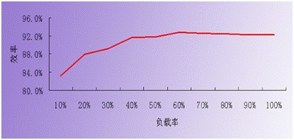

四、开关电源模块监控管理
  影响开关电源能耗的关键因素:模块工作效率、器件能耗。
  器件的节能是属于电源设计方面的节能,我们主要从提高模块效率来实现电源的节能运行方面进行分析,这可以通过以下的途径来实现:
  提高整流模块的工作效率的方法有:合理配置模块(暂不在本文讨论的范畴)、应用模块休眠功能。
  适时启用电池放电:波峰波谷充放电管理。
  以下的曲线表明:整流模块的负载率(模块的输出工作电流/模块的额定电流)越高、其工作效率越高,能耗损失越小。
    我们先主要从应用或模拟模块休眠功能、电池组波峰波谷充放电管理两个方面来说明如何实现开关电源的节能运行。
  (1) 利用模块休眠运行模式节能
  假设:一套开关电源有4个50A的模块,负载电流是60A。
  如果4个模块都工作,则:模块的负载率为:(60A÷4)÷50A=30%,其对应的效率为:89%左右;
  如果关闭2个模块的输出(休眠),仅靠2个模块工作提供输出,则:模块的负载率为:(60A÷2)÷50A=60%,其对应的效率为:93%左右;
  节能效果:采用休眠运行功能,可以使效率提高4%左右,从而节能4%以上(因为电源本身的能耗还需要消耗空调制冷的能量)。
  实用建议:建议选用带以上功能的开关电源,可以通过机房动环监控系统来实现节能运行管理与实时监控其功能是否发挥。特别是,对于没有以上功能的开关电源,可以借助机房动环监控系统的功能来模拟休眠运行功能,达到使开关电源节能运行的目的。
