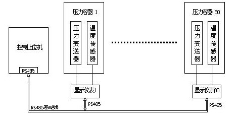

工程实例:  沈阳某单位温度压力测量系统
工程简介:  温度压力测量系统选用高精度耐高温压力变送器和高精度温度传感器测量被测容器的温度压力值,每一只被测容器的温度压力值经过传感器检测后在现场的显示仪表上显示,并最终通过仪表的RS485接口将80只压力容器的温度压力值集中到控制上位机上显示。控制上位机软件按照客户的具体要求,可单幅或多幅同时显示单个或多个被测容器的压力温度值,具有实时记录存储功能,并可根据用户要求生成历史报表和温度曲线图。
温度压力测量系统框图如下:
