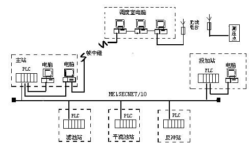

www.dqjsw.com.cn 如图所示,江北水厂根据系统不同功能分为五个PLC站,应用三菱MELSECNET/10网组网通讯,通过A1SJ71UC24-R2与计算机通讯。利用电信局帧中继与公司调度室进行数据传输。远程测压点通过无线通讯进行数据传输。根据生产的特点五个PLC站分别为投加分站、平流池分站、滤池分站、反冲分站、主站。所有PLC站均采用三菱AnS系列PLC。 A、投加分站以过程控制为主,利用仪表、变频器进行投氯、投矾的回路控制。仪表输出4-20mA标准信号。 B、排泥车分站以逻辑控制为主,通过PLC发出的指令,指令通过中间继电器及变频器,对行车的电机及泵等设备进行开停、运行频率变化等控制,以达到运行的高度自动化。 C、滤池分站是逻辑控制与过程控制相辅相成,并加入了PID控制。在几个站中滤池分站属于最复杂繁烦,我厂有十组滤池,并且都投入运行,三菱PLC完全能达到控制要求。 D、反冲分站主要是以逻辑控制为主,当PLC接受到滤池站发出的反冲要求指令时,开始按程序顺序地进行控制。 E、主站以逻辑控制为主,其作用主要是加强报警功能,将各分站发生的紧急事故,第一时间通知值班人员。 以上各站中主站CPU选用三菱A2ASCPU-S1(I/O点数1024,存储容量256K),其它各站选用A2ASCPU(I/O点数512,存储容量64K),A/D转换模块选用A1S68AD,D/A转换模块选用A1S68DAI,在网络方面选用了A1SJ71BR11模块组成的同轴电缆总线方式的MELSECNET/10网。此网络的最大优点是当一个站由于电源故障或其它故障而脱网时,这个站将被分离,数据链接继续在有效的站间进行,当故障消除时,它自动返回在线状态,重新开始通信。从江北水厂投产运行至今,除了一次被雷电击坏了网络模块以外,还没有因PLC故障导致生产无法正常运行的事件发生。

 系统结构图 2)、控制系统监控组态软件 江水水厂的人机监控系统由位于中控室的两套FIX6.15组态软件及投加室一套组态王软件构成,组态软件与PLC构成了上、下位机关系。通过专用的I/O dirver将二者结合起来,实现数据采集和监控(SCADA)的任务 。组态软件支持第三方应用程序的运行,具有操作简单、管理方便、安全性、维护性、可移植性、稳定性强的特点。我们还利用FIX通过ODBC SQL实现了与调度室数据传输任务,保证了系统的开发性和可扩展性。FIX提供了报警系统生成、显示、存储报警信息等功能,使下位机PLC的事件实时地显示出来。 4、 结束语 本系统在江北水厂已稳定运行近四年多,运行结果表明三菱自动化PLC及变频器与组态软件组成的PLC+PC系统能充分满足对水厂控制系统的要求,对水厂的安全运行、提高供水质量、节能降耗、优化管理等方面起到了至关重要的作用。
