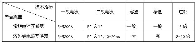

3.主要技术指标
与常规测量用电流互感器相比,产品主要技术指标见表1
产品技术指标   表1

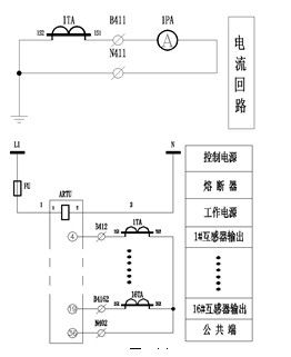

4.1应用实例
以监控32条低压馈线并组网为例,每条馈线均需测量三相电流。每条馈线的A相、C相电流采用AKH-0.66S双绕组电流互感器采集,32条馈线用2台ARTU-M32遥测单元测量并远程,B相电流默认为A相与C相矢量和,见图4(a)、图4(b)。
图4(a)                                          图4(b)
4.2方案性价对比
方案1.采用AKH-0.66/S双绕组电流互感器的硬件成本如下:64只AKH-0.66/S双绕组电流互感器,约增加成本10560元,64只指针式电流表,约增加成本1600元,2台ARTU-M32遥测单元,成本7200元,总成本19360元。其特点是本地有指针表显示电流,远程输出为数字信号,后台采集无需再次A/D转换,精度高。
方案2.采用BD-AI的硬件成本如下:64只AKH-0.66电流互感器,约增加成本2560元,64只BD-AI变送器约增加成本43520,总成本46080元。其特点是远程输出为模拟信号,没有本地显示,后台采集需再次A/D转换,会应入二次误差。
方案3.采用PZ72-AI3/C的硬件成本如下:64只AKH-0.66电流互感器,约增加成本2560元,32只PZ72-AI3/C变送器约增加成本37120,总成本39680元。其特点同第一项(显示方式改为数字式)。
综上对比,双绕组电流互感器与ARTU-M32配合使用,性价比最高,可以实现对低压配电智能化低成本的多回路监控,有利于低压智能配电进一步推广和应用。
