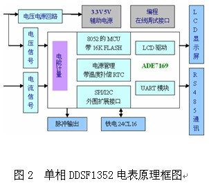

1.2.1    单相DDSF1352电表设计原理
DDSF1352单相复费率电能表采用ADI公司最新技术ADE7169F16片上系统的单芯片设计完成。ADE7169集成了高精度计量单元模块和8052的MCU及其外围模块,计量模块计量精度高、能测量各相电流、电压有效值、各相及总的有功功率、无功功率、电网频率等运行参数,过载倍数大。片上8052的MCU带有16K FLASH和512B RAM和多种外设模块,支持低功耗温度补偿的片上RTC模块、LCD驱动模块、电源管理模块、SPI/I2C接口模块和UART通讯模块等,用一片ADE7169就能实现单相复费率多功能电能表设计。具体设计框图如图2。

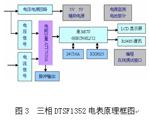

1.2.2三相DTSF1352电表设计原理
DTSF1352 三相电子复费率电能表采用计量芯片ATT7030A和飞思卡尔公司的8位单片机M68HC908LJ12实现。其原理为:线路上实时电压、电流经高精度互感器耦合,采样电路分别采样后,送到电量计量专用芯片ATT7030A(A/D转换器转化成数字信号,通过片内专用DSP运算后输出电能脉冲),通过脉冲送到MCU中,并根据预先设定的时段完成分时有功、无功电量计量和最大需量计算,分别作出相应处理,并存贮到EEPROM中;同时实现显示和输出、RS485串行数据传输。
具体设计框图如图3。

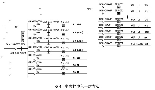

2.1一次方案
以某理工大学学生宿舍楼为例。该楼有4层,每层有24间宿舍,配有公共卫生间、洗衣房、公共浴室,电气一次方案见图4。总配电箱进线回路安装有屏装式ACR230ELH多功能电力仪表,计量宿舍总电量。包括三相有功电度、无功电度、功率、功率因数、电流、电压、频率以及分相电量等共34项电参量。电流、电压2~31次分次谐波分量,电流、电压不平衡度,电流、电压正、负零序分量检测和分析。每个楼层、应急照明、风机、预留电气干线分别由7台DTSF1352电表负责计量三相有功电度,电表可与CM1断路器对应并列导轨式安装,也可集中安装在箱内上方。每一楼层的宿舍房间、公共卫生间、洗衣房、走廊电能由27台单相电表DDSF1352负责计量,公共浴室由1台三相DTSF1352计量。
2.2系统组网
配电系统一次方案图列出了总配电箱及宿舍一层照明箱配电箱的支路数及各支路电能表的型号。为满足智能化监测及远程自动抄表需要,该电能管理系统采用RS485总线,将安装于总配电箱AL1总进线的1台ACR230ELH多功能电力仪表、安装于WL1~WL7及各楼层公共浴室的11台DTSF1352三相导轨式电度表及安装于宿舍楼各楼层的108台DDSF1352单相导轨式电度表(27×4层宿舍楼)进行集中组网,监控中心配置监控计算机、打印机、通讯服务器及必要的辅助设备,安装电能管理系统EMS软件完成对各台电能表的远程采集和数据的集
