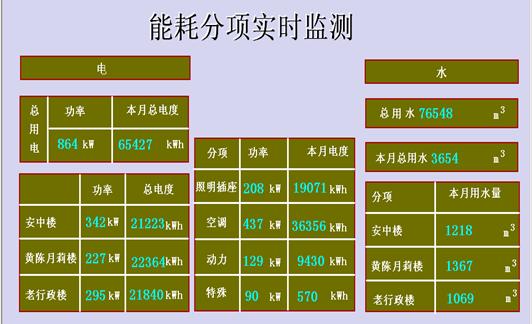

电量分项能耗应当包括:
照明插座用电:为建筑物主要功能区域的照明、插座等室内设备用电。主要包括照明和插座用电、走廊和应急照明用电、室外景观照明用电。
空调用电:主要包括冷热站用电、空调末端用电。
动力用电:主要包括电梯用电、水泵用电、通风机用电。
特殊用电:主要包括信息中心、洗衣房、厨房餐厅、游泳池、健身房或者其他特殊用电。
下图为Acrel5000能耗监测系统的监控界面。

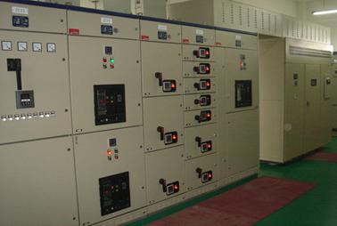

2.3安装有电能表的柜体实物图

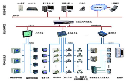

3安科瑞Acrel-5000能耗监测系统
建科[2008]114号文要求对建筑物能耗监测系统的自动计量装置所采集的能耗数据,应当通过RS485接口,并采用TCP/IP通信协议自动和实时上传能耗数据。

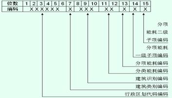

3.1能耗数据编码
编码后能耗数据由15位符号组成。若某一项目无须使用某编码时,则用相应位数的“0”代替。
例:北京第二外国语大学图书馆空调用电
110100 D 101 01 B 2 0
110100:行政区划代码编码,110100 北京市 市辖区
D:     建筑类别编码,D文化教育建筑
101: 建筑识别码,由建筑所在地的县市建设行政主管
       部门统一规定,101图书馆北二外图书馆
01:   分类能耗编码,01电
B:    分项能耗编码,A照明插座用电,B空调用电,
       C动力用电,D特殊用电
2:    一级子项,2空调末端
0:    二级子项,0表示没有该项

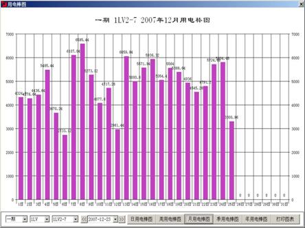

3.3能耗数据展示
数据中心接收并存储其管理区域内监测建筑和数据中转站上传的数据,并对其管理区域内的能耗数据进行处理、分析、展示和发布。
数据中心分为部级数据中心、省(自治区、直辖市)级数据中心和市级数据中心。
市级和省(自治区、直辖市)级数据中心应将各种分类能耗汇总数据逐级上传。
部级数据中心对各省(自治区、直辖市)级数据中心上报的能耗数据进行分类汇总后形成国家级的分类能耗汇总数据,并发布全国和各省(自治区、直辖市)的能耗数据统计报表以及各种分类能耗汇总表。
监测建筑数据展示应包括:
(1)建筑的基本信息,能耗监测情况,能耗分类分项情况;
(2)各监测支路的逐时原始读数列表;
(3)各监测支路的逐时、逐日、逐月、逐年能耗值(列表和图);
(4)各类相关能耗指标图、表;
(5)单个建筑相关能耗指标与同类参考建筑(如标杆值、平均值等)的比较(列表和图)。

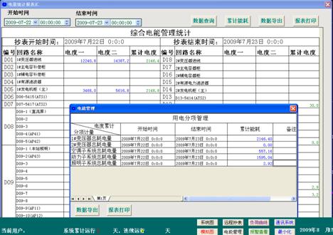

电能报表汇总

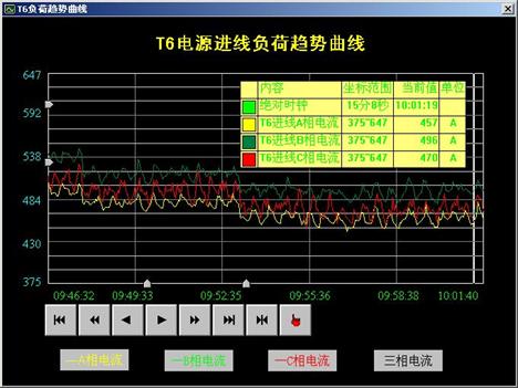

电流趋势曲线
 用电棒图显示

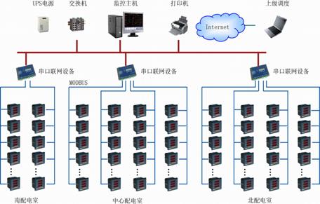

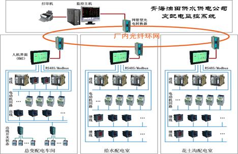

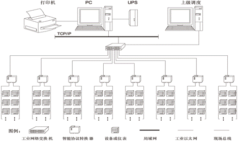

3.5能耗监测系统的组网方式
组网方式:光纤环网方式、以太网方式、GPRS/GSM无线方式
北京第二外国语学院以太网组网方式实例
青海油田供水供电公司变配电监控系统光纤环网实例

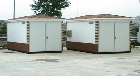

无线方式:淄博市电力环网改造

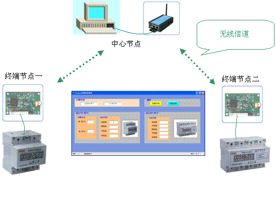

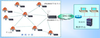

4基于Zigbee的无线抄表技术

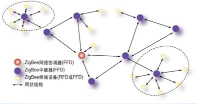

ZigBee是一种新兴的短距离、低功耗、低数据速率(20k——250kbps)、低成本(相对于GPRS网络的收费)、低复杂度的无线网络技术。ZigBee 技术在低功耗、低成本和组网能力方面具有无可比拟的应用优势。
Zigbee网状网络——“接力”传输
MESH网状网络拓扑结构的网络具有强大的功能,网络可以通过“多级跳”的
方式来通信;该拓扑结构还可以组成极为复杂的网络;网络还具备自组织、
自愈功能。
基于Zigbee技术的电表远程抄表系统
基于zigbee技术的远程抄表省去了现场布置通讯线的麻烦,在节约成本的同时又减少了工程量,为有效实现电能集中管理大大提供了方便;采用mesh网状网络结构充分保证了数据传输的可靠性。
