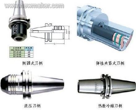

对刀柄另一个重要的技术要求就是刀柄与刀具的联结方式, 包括加工时的夹持力度、径向跳动精度和平衡质量,刀柄的径向跳动精度要小于0.003mm。为支持机床的线性传动,主轴、刀柄和刀 具的总重量越小,对获得优良切削效果 越有利。根据客户各自的需求,都能够找到一种完美的刀柄系统,因为不同的系统能够提供不同的技术特征和优势。 刀柄对刀杆 、刀具的夹紧方式主要有4种刀柄:侧固式刀柄、弹性夹紧式刀柄、液压刀柄和热胀冷缩刀柄等,结构如图2所示。
侧固式刀柄的特点是简单容易操作、快速方便、安全性极高;弹性夹紧式刀柄的特点是刀具的夹紧或松开是在刀柄材料的弹性形变范围内实现的,不仅可以提供极高的刀柄回转精度,而且对刀具使 用寿命没有限制;液压刀柄特点为采用这一刀具夹紧系统,可使系统径向跳动误差精度和重复定位精度控制在3μm以下。由于刀柄内存在有高压油液压力,当刀具被夹紧时,内藏的油腔结构及高压油的存在大大地增加了结构阻尼,可有效防止刀具和机床主轴的振动;热胀冷缩刀柄的优点是径向跳动误差小,精度很高,可达到3μm以下水平,传动扭矩大,而刀柄的设计相对比较小巧,但其缺陷在于,相比液压刀柄或应力锁紧式刀柄来讲,其防振性能较差。

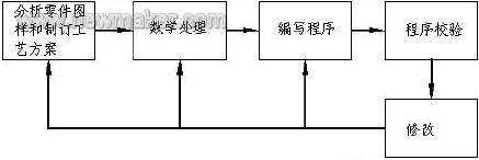

从得到产品零件图样到获得数控加工程序的编制过程如图3所示。
程序定型阶段由主管领导审核数控编程刀路,合格后填写数控加工程序单,绘制加工简图。到现场了解程序执行情况,并优化、固化数控加工程序。

数控程序编制步骤
