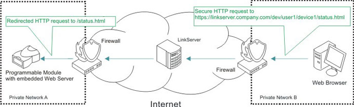

HTTP Proxy 功能
假如你有成千上百的连网服务器,而每个服务器均内建有一定数量的网页供外部进行网页管理监控之用。在固定IP的状况下,我们很容易就能透过这些内建的网页进行网页管理功能。但实际上连网服务器所在的位置多有防火墙保护,而固定IP也要耗费不少钱。这样的情况使得与连网服务器直接联机变得很不容易。而HTTP Proxy功能提供一个通用的方式,可经由LinkServer直接与连网服务器联机。原理如下:
§  内建管理网页的连网服务器使用HTTP Proxy模块,与LinkServer联机。
§  使用者相看其中特定连网服务器的网页管理页面,所以使用网络浏览器,开启如http://linkserver.bigcompany.com/dev/admin/dev1/data.html的网页。
§  由网络浏览器传送的HTTP指令会由LinkServer接收并进行处理。
§  LinkServer会导引HTTP指令到最近建立联机关系,host name为admin.dev1的连网服务器。
§  这个连网服务器会进行指令处理,并传回data.html页面给LinkServer。
§  LinkServer再将这个页面传送至网络浏览器。
