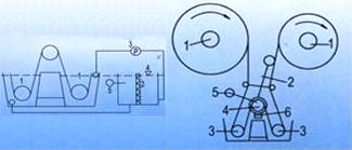

张力控制系统在卷染机工作的示意图
海安县航成机电制造有限公司
张力控制系统在卷染机工作的示意图
卷染机技术指标:
卷染机工作的示意图
◆门幅:1800--3600mm;
◆最大卷径:1500mm
◆车速:20--150m/min;
◆最高温度:98℃
◆张力调整范围:300~1000N
  卷染机工作的示意图,这是一个典型的中心卷曲控制系统。未染色的布匹首先通过上布电机卷曲到其中的一个辊筒上,在辊筒的传动轴上安装有计数用的接近开关,此时控制系统计下整卷布的道次,上卷完毕,采用人工的方式把布匹的一头卷到另外一个辊筒上面,待包覆紧密即可正常开始工作。此时两个辊筒朝着同一个方向运转,控制的要求是保持布匹上的张力恒定,保持布匹在染液经过的时间一致,也就是线速度恒定。这是个没有线速度反馈的驱动系统,但线速度又实实在在的随着辊筒的半径的变化在变化。因此,张力控制系统需要适应这种独特的要求。
